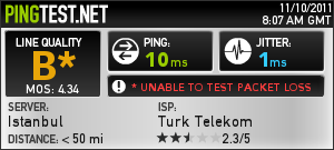

    pingtest doğru kesinlikle. speedtest web tarayıcıdan kaynaklı pingi yanlış gösteriyor. madem istanbuldasın en doğrusu ms-dos komut satırına "ping -t forum.donanimhaber.com" yazman

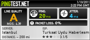

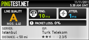

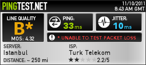

    birde şu var pingtest.net sonuçları doğru ise eğer benim arkadaş 8 mbps net limitsiz kullanıyor pingtest sonuçlarına baktım ben yaptım jitter 1ms ping 15 ms kalitede A Sınıfı peki bende jitter 1 ms ping 10ms çıktıgı halde neden B Sınıfı Gösteriyor ayrıca bir çok sitedeki forumlardaki sonuçlarda pingler 30ms jitter 4-5ms de oldugu halde A kalite gösteriyor bunuda bilmek zor tabi ne düşünüyorsun bu konuda anlatabildimmi aşağıdaki linkten 2 örnek vereyim sana ilki benim değerler ikinciside bi siteden aldıklarım bi incele bakalım fikrin varmı bu konuda ...hatta splitterden çıkarıp direk modeme taktım değerler farketmiyor.....
    bu benimkihttp://www.pingtest.net/result/50280948.png
     Interleaved'i fast yapmanın bir yolu yokmu ?
    üsteki teste modem yada işletim sistemi güvenlik duvarından kaynaklanan kısıtlama ötürü paket kayıp taraması yapamamış test b+ çıkmış olmalı resimler böyle söylüyo =)
  • buradaki senin ping değerlerinmi yüksekmiş odediğin kısıtlamaya gelince google den çeviri yaptım türkçeye java yok bilgisayarda java yükle paket kaybını göstereyim diyor java yüklemeye çalıştığımda hata kodu veriyor bu hata kodunu goolede arattım benzer çok var ama bu sonuçlarda çıkmadı tekrar deniyeceğim sence bundanmıdır diyorsun bi bakalım nedenmiş uraşayım java için
  • java vardı pc de hata vermis tekrar denedim paket taraması yaptı ping yüksek çünkü modeme 9415/940 gibi bi değer tanımlamışlar
  • bu konu biraz teferruat gerektiriyor gibi şimdi bana kalırsa şöyle düşünüyorum mantık olarak uzaklık kablolama santral kalitesi adsl nin göbeğidir ve bunların topladıgımız zaman buradaki gibi web sitesinden alternatif sonuçlar geliyor ben peş peşe 8 -10 kez ping yaptım
    değerler oynuyor çünkü bunun sebebi o anki sanisedeki veri aktarımının ne kadar stabil olguğu ile alakalı bu minimum oynamalar normal olabilir ama paket sınıflandırmasını neye göre karar kılıyor burasını anlayamadım .senin dediğin hız benim bahsettiğim arkadaşımın yani pingi 15ms jitter 1ms çıkan arkadaşımın stabil hızı ile aynı 9415/940 şimdi santralede mesafesi 2 kilometre
    kullandığı paket 8 mbps netlimitsiz.sonuçlar onda böyle iken sende neden böyle kafamı karıştıran alternatif olarak bir tablo çıkardığımızda (A kalite snıflandırma için en az ve en çok hangi değerler buradaki sınıflandırmayı etkiliyor bilmemiz gereken bu yani jitterinmi yüksek oluşu ping yüksek oluşumu yoksa burada çıkan sonuçlar bizim santralimizin kalite sınıflandırmasımı anlamak istediğim bu aslında mantık olarak bakarsak benim kavradığım alternatif adsl kullanıcılarının ping ve jitter değeri benim paketimden fazla olmasına ramen örnk(arkadaşta 33ms ping 7-8ms jitter var ven bendede 10ms ping 1ms jitter var.buraya kadarda anladım ama senin veya benim paketim de olupta bu değerlerden daha yüksek sonuçlar çıkmasına rağmen sınıflandırma Karakteristiğini anlayamıyorum .yoksa bu netteki stabil bağlantı hızımızın örnk(kpss 8192 gibi uzantısındanmı kaynaklı sen böle demişsin bunun mantığı nedir.
  • ping testi böyle yaparsanız daha sağlıklı arkadaşlar;
    bir ay öncesine kadar 17ms atıyordu 6ms artmış. nedenini bilmiyorum türk telekomun aktarmaları ile alakalı sanırım. bulunduğum il izmir. izmirden arkadaşlar referans alabilirler. hızım 8192/800(annex_m fastpath). şu sıralar uploadın 800kbit olmasının pinge bir etkisi varmı yokmu onu araştırıyorum. bunu yapmak için 1 ay 8limitsiz tarifesini kullanıcam ve upload hızım 1024kbit olacak. sonucları yazarım
    < Bu mesaj bu kişi tarafından değiştirildi Bir Sevdadır Türkiye -- 10 Kasım 2011; 23:27:33 >
    Orijinalden alıntı: premium_uye
    tamam işte yeni sonucum javayı kurdum sorun çözüldü paket A kalite çıktı işte yeni değerlerim senin birde şunu söyleyeyim arkadaşın evdeki modem benimki ile ayni kanal modu interleaved ama internet çok hızlı hiç gecikme yok buyur buradan yak bende interleavedeyken çok kasıyodu onda 8 mbps tarife var ping 15ms jitter 1ms santrale 2km mesafede ne tuhaf
