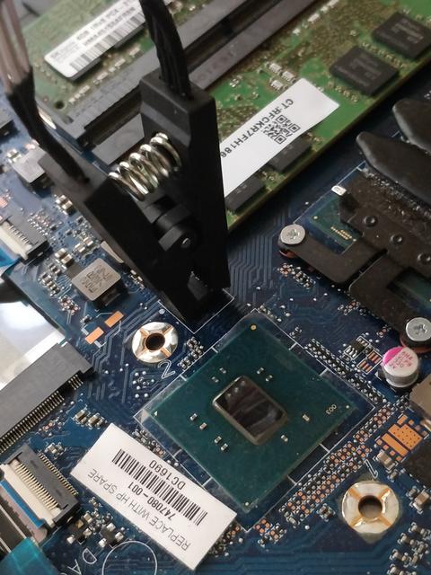

    Cihaz hiçbir şekilde tepki vermiyordu. HP'nin bahsettiği kurtarma metotları da çalışmadı. Son çare olarak anakart üstündeki EEPROM a doğrudan bağlanarak CH341 ile HP nin bios dosyasını yazdım. Tüm seri numaraları ve mac adresi silindi ancak cihaz açıldı. Silinen numaralı da kutudan kart üstünden vs bulup HP Bios Utility ile geri yazdım.
    Cihaz şuan faal .

    Hocam EEPROM çipinin lehimlerini anakarttan ayırarak kendiniz mi söküp CH341 programlama cihazı ile düzelttiniz?
    Cidden zor bir işlem. Tekrardan anakarta lehimlemek vs.
    < Bu mesaj bu kişi tarafından değiştirildi programmer_onur -- 28 Ocak 2024; 21:30:30 >
    Sen öldüğün gün bende öldüm canım anneannem...
  • programmer_onur kullanıcısına yanıt
    Yok, sökmedim. Görseller yeterli olur sanırım. :)

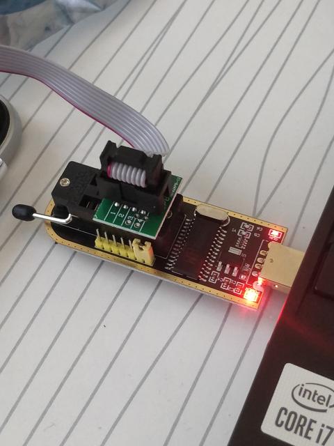

    Hocam aynısı başıma geldi Bios update akabinde fan sesi hariç bir şey yok görüntü gelmiyor. Bir de emanet pc idi. Format atmak için aldım hayrına bios güncelleme yaptım ama elimde kaldı. Sizinle aynı işi denemek istiyorum. Tamire verip çok daha fazlasını ödeme yerine bu aparatla iş görebilir diye umut ediyorum. Kullanmak için ince lehim işleri yapmaya gerek var mı? o işleri yapabileceğim ince havya bulunmuyor.
    Biz daha 6 yaşında soğuktan titreyerek; "Varlığım TÜRK Varlığına Armağan Olsun" diye ant içtik.
  • davidddd kullanıcısına yanıt
    Ben lehim yapmadım. Sadece arka kapağı söküp mandalı bios çipine taktım.
    Ch341 diye aratırsanız bulabilirsiniz.
  • osos11 O kullanıcısına yanıt
    Peki program atma işleri nasıl hocam standart bios güncelleme dosyasının içindekilerden mi programlanıyor entegre?
    dediğiniz gibi şu üründen mandallı olandan sipariş verdim.

    Detayları çok hatırlamıyorum ancak genel hatlarıyla bahsedeyim. Öncelikle içerisindeki bozuk biosu kesinlikle yedekle. Niye dersen bütün seri numaraları vs o çipte. Genelde kurtarılabilir oluyorlar. Yedeklemeyi ve yüklemeyi aynı programdan yapabiliyorsun genelde. Ben öyle yapmıştım.
    Program ve rehber aslında internette bolca var. İndirdiğim bios dosyasını olduğu gibi yazdım heralde yanlış hatırlamıyorsam. Biraz araştırmak gerekebilir. Evde değilim. Haftasonu bir bir bakayım dosyalar vs. duruyormu diğer bilgisayarda.
  • @davidddd
    Bulamadım hocam tam olarak nasıl yaptığımı. Eski yedeklerde de çıkmadı.
    Tek diyebileceğim ; galerimde bir kaç görsel buldum. 0820d.bin isimli bir dosyayı yazdığımı gördüm.
