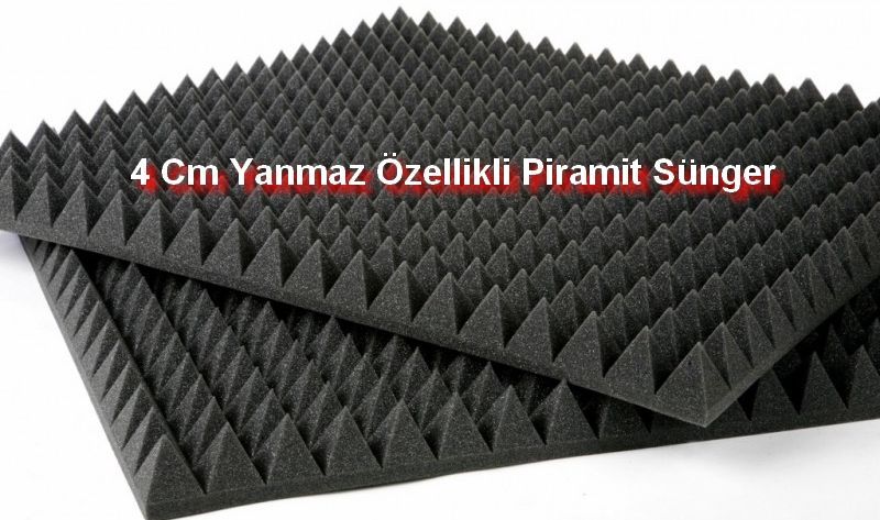

  • Herkese selamlar. Ben de buradaki çoğu kişi gibi bir apartman dairesinde yaşamaktayım. Odamdaki ses yankılanmasını ve yan odaya giden sesleri azaltmak istiyorum. Özellikle akşamları ve geceleri rahat oturamıyorum, odada ses sisteminden gelen sesler ve konuşma sesleri yan odaya gidiyor ve bu durum aşırı derecede canımı sıkmaya başladı. Kendi evimde misafir gibi olmaya başladım.
    Bilgisayarım ile yan odadaki yatak aynı duvara bitişik. Ses sistemi çok güçlü değil bir adet logitech 2+1 ve geceleri subwoofer'ı kısıyorum ancak bu sefer de konuşmam sorun oluyor.
    Şimdi gelelim ilk soruya: Oda içinde yankılanan sesi azaltırsak yan tarafa geçen ses azalır mı?
    Bir de bu işi piramit süngerlerle ortalığı fazla dağıtmadan çözebilir miyiz? Konuyu biraz araştırdım, cam yünü, taş yünü, yalıtım kaplaması gibi duvarı baştan kırıp yapmayı gerektirecek çözümler önerilmiş. Oda çok büyük değil ve biraz sıkışık bir durumda. Öyle eşya çekilecek, çıkartılacak bir durumda değil malesef. Ses azalacak diye oda boşaltıp komple duvar indirmek istemiyorum.
    Sünger olur derseniz bu nasıl olur?
    www.adetasyapi.com
    YANMAZ PİRAMİT SÜNGER | Adetaş Yapı
    https://www.adetasyapi.com/yanmaz-piramit-sunger
    Bunlar olmuyorsa ne önerirsiniz?
    Yardımlarınızı bekliyorum.
