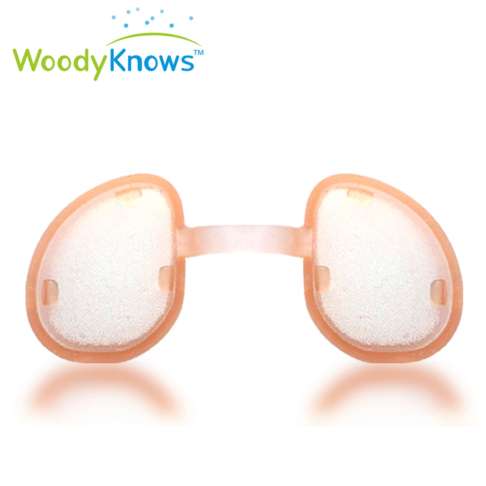

  • Arkadaşlar ben toza kokuya karşı alerji geliştirmenin sadece burun ile alakalı olan bölümünde takılmış durumdayım. Özellikle ev içinde oluşabilecek küf, küflü yiyecek, toz, akar tozu, neme, deterjan kokusuna karşı bir hassasiyet gelişti bende. Bu da burun eti şişmesi, ani hapşırma nöbetleri, burun akması ve baş ağrısına neden oluyor.
    Böyle durumlarda burnuma peçete tıkadığımda sorunun kesildiğini görüyorum, ama burudan nefes alamadığım için de ağızdan nefez almaya çalışıyorum bu da sağlıklı değil kalbimi zorluyor.
    İnternette şöyle bir şey gördüm ama bu küçücük şeyler nedense Türkiyeye gelmemiş ve hiç bir eczacının haberi yok! Bu beni o kadar şaşırtı ki. Belki de tonlarca ilaca, cihaza, doktora, şuna buna para akıtmadan 5 - 10 liralık şeyler ile kendimzi kurtarabiliriz bu ani ataklardan, en azında atak yapan maddeyi temizleyene kadar...
    Not: Yurtdışında amazondan Türkiyeye sipariş yok, alibaba da çin menşeeli olduğu için bir aydan önce gelemez. Bunu Türkiyeye getirip satacak bir babayiğit yok mudur acaba?
    aliexpress.com
    US $14.98 |WoodyKnows Super Defense Nasal Filters (1st Generation), Pollen Allergy Dust Allergies Relief, Nose Masks for Air Pollution Hepa|masks devil - AliExpress
    http://www.aliexpress.com/store/product/WoodyKnows-Super-Defense-Nano-Nasal-Filters-Dust-Pollen-Allergies-Asthma-Relief-Nose-Mask-Screen-Size-IIS/736188_1305440852.html
    < Bu mesaj bu kişi tarafından değiştirildi MonitörKertenkelesi -- 23 Aralık 2015; 13:13:49 >

    Benim de alerjim var ve dönem dönem işkence haline geliyor
    Bu ürünü hiç görmemiştim, ama mantıklı bir ürüne benziyor
