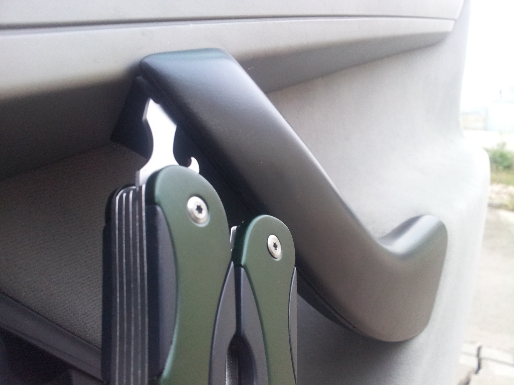

    Orijinalden alıntı: synthesizer
    Hocam nasıl soktun kapı tutamaclarini. Benim de ön kol tutamaclari soyulmuş belli yerlerde..
    Yarin foto eklemeye calisayim. 2 adet birbirine gecmeli yeri var. Ama bayagi sert gecmeli ince ama sivri olmayan hafif genis agizli bir nesneyle birlesim yerine alttan sokup hafifce nesneyi yan cevirin. Ayni islemi bide kolcagin diger tarafina yapin. Fotolarla daha iyi anlasilir

    baş ve serçe parmağımın denk geldiği yerler, geçmeli yerler
