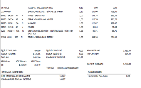

    Benim aracımda 2013 model 1.6 benzinli 45000km de henüz.

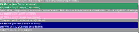

    Servis v kayışı setinin değişmesi gerektiğini söyledi.Değişim zamanı 4 yıl veya 135000km imiş.
    1733TL fiyat istediler.Normal mi bu ?

    Bana aktarılan bilgileri paylaşmak istiyorum. doğru veya yanlış bilgi olabilir. şöyle ki;
    benim aracım 2013 model ve 74bin km'de. yetkili servis 5 yıl veya 135bin km dedi. özel servis ile konuştum. 90bin km geçmeden değiştir dedi. ben de ne yapacağımı bilemedim?

    v kayış için 6 yıl 90 bin yazıyor
    ekte mevcut ama yinede başka servise  .::. FORD KUGA ECOBOOST KULUBÜ 2013-2016 .::.de sormak lazım 4 yıl erken biraz
