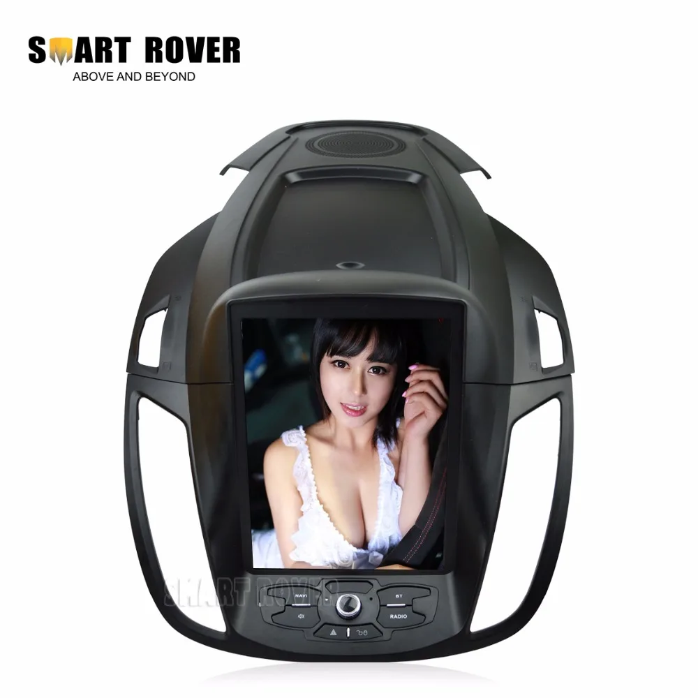

  • 6-7 ay sonra şöyle bir ürün geliyormuş.
    www.cyclone.com.tr
    Ürünler > Ford Kuga 12 İnç 2013-2016 Android'li DVD ve Multimedya Sistemi > CYCLONE
    http://www.cyclone.com.tr/urundetay.asp?sno=193&uno=635
    Fiyat belli değilmiş. Tam uyumluymuş. Herhangi kesme biçme olmadığını söyledi yetkili kişi.

    https://www.youtube.com/watch?v=LnfC0atliwc
    videosunu buldum. güzel bir ürüne benziyor ancak fiyatı ne olacak acaba
    Yurtdışı fiyatı 730 dolares :)
