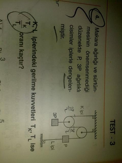

  • 4. soru
    Makara ağırlıkları ve sürtünme kuvvetleri önemsenmediğine göre T(K) için doğrudan 3P/2 diyebiliriz. Çünkü soldaki makaraya aşağı yönde 3P büyüklüğündeki ağırlık kuvveti etki ediyorken, yukarı yönde de, biri solda, biri sağda olmak üzere K ipinin gerilme kuvvetleri etki ediyor. Sistemin dengede olabilmesi için bu zıt yöndeki kuvvetlerin eşit büyüklükte olması gerekir. 2T(K) = 3P'den T(K) = 3P/2 olur.
    Sağdaki P ağırlığındaki cisme bakalım. Cisme yukarıdan T(K) = 3P/2 büyüklüğünde bir ip gerilmesi etki ediyor. (K ipi soldaki makaradan dolandıktan sonra sağ üstteki makarada da dolanarak devam ediyor.) Aşağı yönde de kendisine ait bir P büyüklüğündeki ağırlık kuvveti ve L ipine ait T(L) büyüklüğündeki bir ip gerilmesi etki ediyor. Sistemin dengede olabilmesi için yine bunların eşit büyüklükte olması gerekir.
    P + T(L) = 3P/2
    T(L) = P/2
    T(K)/T(L) = 3 gelir.

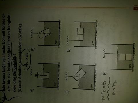

  • 7. soru
    Cismin özkütlesi sıvının özkütlesinden büyükmüş. Buna göre, cismin tamamının sıvıda olması durumunda, cisme etki eden kaldırma kuvvetinin büyüklüğü cismin ağırlığının büyüklüğünden küçük olmalıdır.
    F(kaldırma) = V(batan) . d(sıvı) . g = V(cisim) . d(sıvı) . g
    G(cisim) = V(cisim) . d(cisim) . g
    V(cisim).g ikisinde de ortak çarpan; ama d(cisim) > d(sıvı). Buna göre G(cisim) > F(kaldırma).
    Bir de denge şartı için cisme yukarı yönde etki eden kuvvetlerin bileşkesiyle aşağı yönde etki eden kuvvetlerin bileşkesi yine zıt yönde, aynı noktada ve eşit büyüklükte olmalıdır.
    Burada cisme aşağı yönde sadece G büyüklüğünde ağırlık kuvveti etki eder. Yukarı yönde ise değişik büyüklükteki kaldırma kuvvetleriyle yine değişik büyüklükteki ip gerilmeleri etki eder. Bunların bileşkesi, ağırlık kuvvetinin olduğu noktada olmalıdır. Büyüklük zaten eşit olabilir; çünkü, kaldırma kuvvetiyle ağırlık kuvveti arasındaki farkı ip gerilmesi kapatabilir. Dolayısıyla büyüklük açısından sıkıntımız yok. Burada bakmamız gereken şey bileşkenin, ağırlık kuvvetinin olduğu noktada olup olmaması.
    Cisim türdeş olduğu için ağırlık merkezi tam orta noktada olur. Cisme kaldırma kuvveti de cismin batan hacminin kütle merkezinden yukarı doğru çıkar.
    A şıkkına bakalım. Zaten düz durmuş. Sıvıya batan, alttaki bölmenin tam merkezinden yukarıya doğru kaldırma kuvveti çıkar. Yine bununla aynı düşey eksen üzerinde, yarım birim üstünde, aşağı doğru da ağırlık kuvveti çıkar. Ancak bunlarla aykırı duran, en sağda bir ip gerilmesi var; yukarı yönde etki eder. İp gerilmesiyle kaldırma kuvvetinin (İkisi de yukarı yönlü.) bileşkesi merkez eksenin sağında bir yerde, yukarı yönde olur; ancak ağırlık kuvveti merkezde ve aşağı yönde kalır. Yukarı bileşkeyle aşağı bileşke aynı noktada olmuyor. Dolayısıyla dengelenemez.
    B şıkkına bakalım. Sıvıya batan kısmın tam merkezinden yukarıya doğru kaldırma kuvveti çıkar. Ancak hem yukarı yönde etki eden ip gerilmesi hem de aşağı yönde etki eden ağırlık kuvveti, bu kaldırma kuvvetinin çıktığı noktanın biraz solunda bir yerdeki düşey eksende. Şekilde de görülüyor zaten, ipin olduğu eksen. Dolayısıyla yine yukarı bileşke ile aşağı bileşke aynı noktada olmaz. Dolayısıyla dengelenemez.
    C şıkkına bakalım. Yine sıvıya batan kısmın tam merkezinden yukarıya doğru kaldırma kuvveti çıkar. Bunun biraz solunda, cismin ağırlık merkezi olduğu noktadan, aşağı yönde bir ağırlık kuvveti çıkar. Bunun da biraz solunda, yukarı yönde bir ip gerilmesi çıkar. Üçü de farklı noktalardan çıkıyor, aralarında belli mesafeler mevcut. Yukarı yönde etki eden ip gerilmesi ve kaldırma kuvvetinin bileşkesi yine yukarı yönde ve ağırlık kuvvetinin çıktığı noktanın da (cismin ağırlık merkezi) üstünde olabilir. Yukarı bileşke ile aşağı bileşke aynı noktada olabilir. Eşit büyüklükte de olabilirler. Dolayısıyla burada dengelenebilir.
    E şıkkında, A şıkkı için anlattığım şeylerin aynısı geçerli. Dengelenemez.
    D şıkkında da, A ve B şıkkları için anlattığım şeylerin yine benzeri geçerli. Dengelenemez.

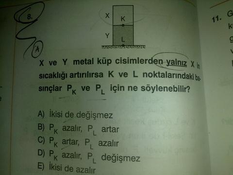

  • 8.soru balonların çalışma prensibine göre Balonun içindeki havanın basıncı ile dış basınç eşit olmalıdır.Ona göre arada şişer veya büzülür.Onun için yukarılara çıkıldıkça basınç azalır böylece balonun hacmi artar çok artınca da patlar.O yüzden musluk açılınca 2 kısmın da basınçları eşit olacağından pgaz değişmez h azalır.
  • 9.soru yalnız X in sıcaklığı artırılırsa X ile Y arasında ısı alışverişi olur.X sıcaklığı artırılıktan sonra y ye ısı verdiği için sonradan biraz küçülür.Böylece y de büyüyceğinden taban alanı artmış olur.Böylece hem taban alanı artmış hem de x in kütlesi artmıştır.Sonra y de büyüyeceğinden toplam kütle taban alanı oranı yine değişmez.Böylece hem k da hem l de basınç değişmez.
