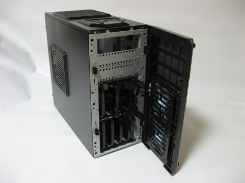

  • Mutluluğu uzaklarda arama...!
    Xclio NightHawk
     Fazla sayıda disk için kasa tavsiyesi
    http://www.firebal.net/asp/show_stock.asp?product=LN28274
  • 1) Bu kasa NZXT den küçük bir kasa (boyut) NZXT boyutları :G211.5 *Y521.5 *D562mm arada 10 cm fark var. bu da iç hacimde 3 balığın yaşabileceği bir alana eş değer.hava avantajını düşünün...
    2) 6 HDD koyduğumuzu düşünürsek , içerideki sıcaklık değeri oldukça yüksek olacaktır.
    3) önde 2 Fan içeri hava çekmek için yeterli , lakin içeri çektiği havayı ve oluşacak ısıyı dışarı tepede ki 1 fan ile atabileceğini düşünüyorsanız yanılırsınız.
    4) Arka tarafında egzoz fan yok (extra maliyet)
    5) yan pencerede ki fan direk ekran kartına hava üfleyerek içeride türbulans oluşturacaktır. iptal etmek zorunda kalacaksınız.
    Isı konusunda ki tezim : 5 - 6 HDD takılı bir durumda anakart derecesi 40-43 derece minumum olucağından dolayı , CPU nun sıcaklığı da 50-52 derece olucaktır. buna ek olarak HDD ısıları da eklenince , içeride Antalya sıcaklığı yaşanacaktır. Bu sıcaklığı soğutma sistemine yatıralacak para ile giderebilirsiniz... Lakin extra maliyet oluşacak. sonuç olarak bu kasa PSU ve extra maliyette ki miktarı düşünürsek , gene aynı kapıya çıkmış olacağız. NZXT + Thermaltake PSU :) burada ki fark kullanıcının canını sıkması. Onu yap bunu yap , olmadı , git bunu al vs...
    yani özetle tavsiye edilebilecek bir kasa lakin bu durum için değil... Diğer şartlar için gayet uygun bir kasa (her ne kadar Coolermaster RC-690 nin kopyası olup "çakma" ünvanı alsa bile)
