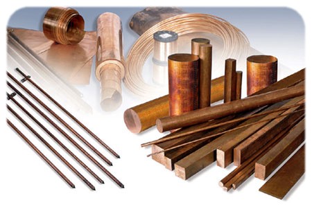

  • kuru kafa resmi, ölüm tehlikesini gösterir. güç trafoları yüksek ve orta gerilim içerdiğinden, sıradan elektrikçi bile içeri giremez. ancak yüksek gerilim üzerine özel eğitim almış(her yerde verilmiyor.) elektrikçiler çalışabilir. onlar bile çok yüksek güçlü trafoların yanında çalışırken durmazlar.(özellikle metal ekipmanlar taşıyorlarsa)
    güç trafolarının sargıların da, elektrik baraları dediğimiz, kalın kesitli iletkenler kullanılır. gene o dolapların içindeki iletkenlerin bazıları(yüksek akım taşıyanlar) bara veya busbar'dır.
