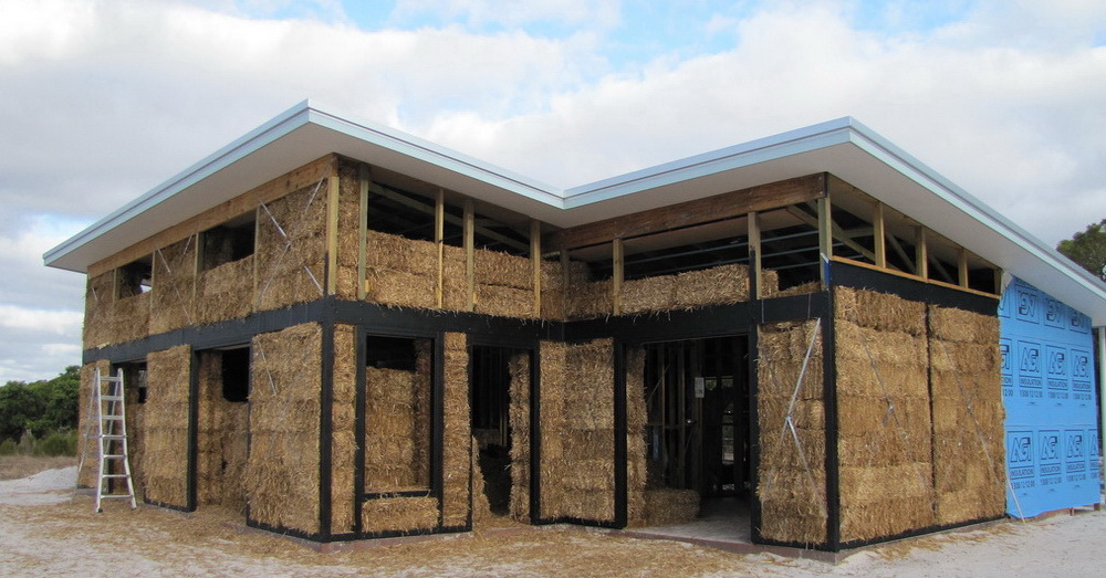

    aklı evveller bu yetmezmiş gibi yalıtım masalı uğruna samandan ev
    ΜΕΔΙΑΣ - In Medias Res
    Kuće od slame, budućnost arhitekture?
    http://www.medias.rs/kuce-od-slame-buducnost-arhitekture
    yapıyorlar, bilmiyorlar bilseler yapmazlardı. Evimdeki Alçıpan Duvar Saçmalığı (Yıkıp Tuğla İle Duvar Örebilir miyim? Evimdeki Alçıpan Duvar Saçmalığı (Yıkıp Tuğla İle Duvar Örebilir miyim?
