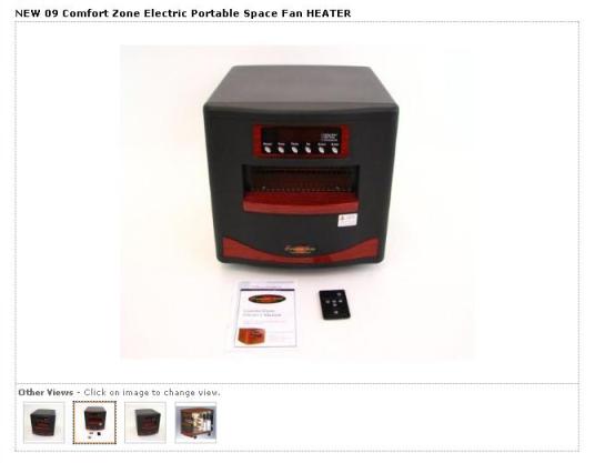

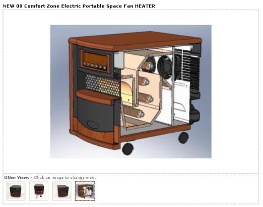

    İlginizi cekebilir buda bir baska fanlı quartz ısıtıcı yurt dısında kullanılıyor 1000 - 1500 watt tuketime sahip... Ahsap bir kutu(Mobilya gorunumlu) icersinde tamamen izoleli bir quartz yanma odası(tabiri caizse) var ve izolasyondan dolayı cihazın dısında hicbir sekilde ısı olusumu yok tamamen yanma odası icerisinde sıcaklık olusturuluyor. Bu cihazda arkada fanlar mevcut vakumlama yaparak emilen hava bir filtre toz tutucu sistemden gecirilerek cihaz icerisindeki quartz ısıtıcı tuplerin oldugu kanalı takip ederek ısıtıcı onunde bulunan havanın her yere(saga-sola-one-yukarı-asagı) esit olarak dagıtımını saglayan ızgara sistemli hava yonlendirme kanallarından dısarıya cıkıyor....

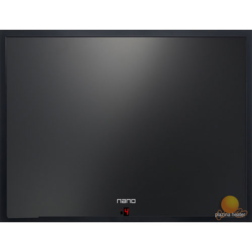

    Mehmet TURHAN hocam galiba sizin bir aralar soylemeye calıstıgınız infrared isiticini yuzeyini genisletip rezistans tellerini de uzatan sistem bu iki urunde yapılmıs olmalı....Her ne kadar goruntu itibariyle plazma LCD tvyede benzeselerde onlar birer infrared ısıtıcıymıs :-)
    ARDO A1200 NANO TEKNOLOJİ 1200 WATT INFRARED ISITICI
     # Elektrikli Isıtıcılar Hakkında Herşey # Karşılaştırma, Yorumlarınız...
    NANO PH-18321Z 32'' PLAZMA ISITICI
