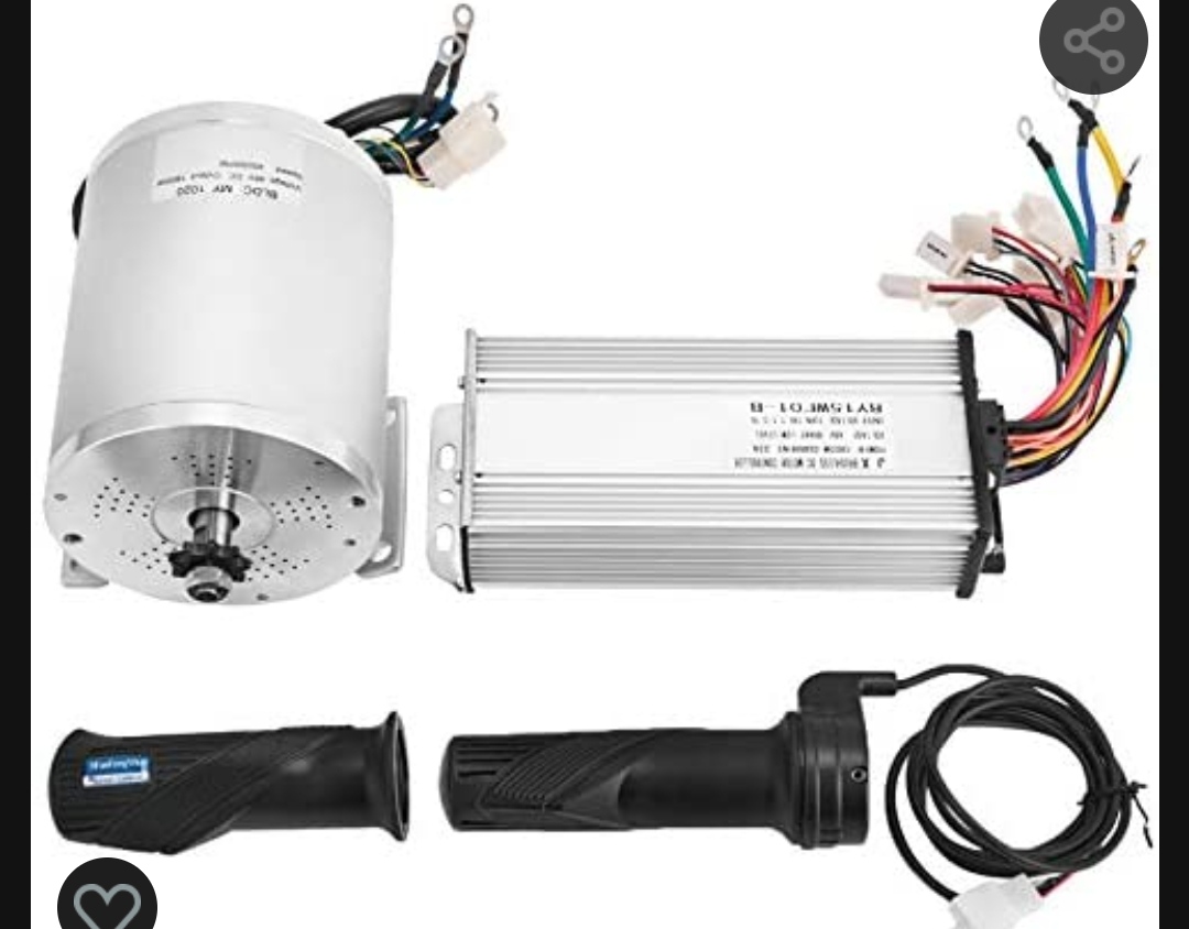

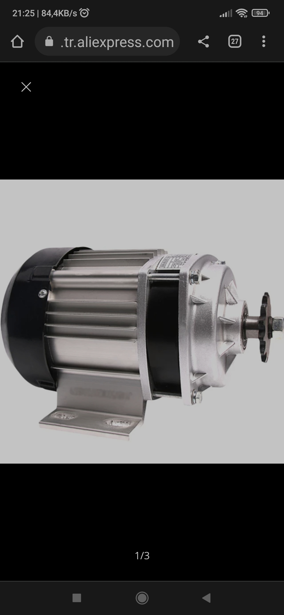

  • Bu motoru kullanacağım kendim atv yapacağım kaç w olması lazım akülerin v ve kapasitesi ne kadar olması lazım

  • Kardeşim ben bir soru sordum atv nin ön çizimini de yaptım bu motor çeker mi veya farklı bir motor 1800 w bu çeker mi çekerse de hızı kaç olur ?
