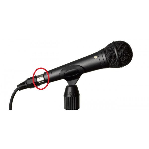

  • Öncelikle elektronik bilgim pek yok. Elektrik paraziti olduğundan da şüpheliyim yani. Kısaca sorunum şöyle;
    Ses sistemine dinamik mikrofon bağladığım zaman sesini yükseltince arkadan cızırtı sesi geliyor. Mikrofonun giriş kısmındaki metal bölgeye parmağımı değdirince (aşağıdaki resimde gösterdiğim bölge) ses kesiliyor, parmağımı çekince yine cızırtı sesi geliyor. Elektriksel olabileceğini düşündüm. Korumalı prizlerim var. Prizin takılı olduğu fişi eve ilk taşınırken elektrikçi bakmıştı ve topraklı bunlar sorun yok demişti.
    Problem ne olabilir? Nasıl çözebilirim. (Parmağımı orada tutmaktan başka)

  • dh den cevap alamazsam hiç bir yerden alamam . yok mu fikri olan?
  • el yapımı anfim vardı aynı sorun ondada vardı. içindeki sac trafonun gövdesini devrenin şasesine bağladım sorun düzeldi. bazı yerlerde de amplifikatörün şasesini toprak hattına bağlayanlar var.

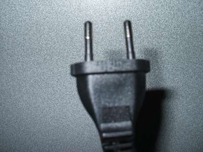

    anfinin enerji kablosunda topraklama varmı? yoksa standart teyp fişi dedikleri kabloyu mu kullanıyor. topraklaman olsa sorun çözülürdü siye düşünüyorum. gövde metalse ayrı bir kabloyla prizdeki toprak hattına ve anfinin gövdesine bağlayıp deneyebilirsiniz. bendeki cihaz çamaşır makinesi sıkma devrinde iken motor sesi veriyordu sorun kalitesiz amplifikatör. sorunsuz regülesi filtresi iyi anfilerde böyle sorunlar çıkmıyor..
  • cbrmania C kullanıcısına yanıt
    Amfinin fişi aşağıdaki resimde olan cinsten. Bu arada amfi dediysem hifi amfi değil. Yani 5+1 lg ses sisteminin playerı aynı zamanda amfi görevi görüyor işte. Zaten normal şartlar altında böyle bir ses gelmiyor. Yani sesi sonuna kadar açsamda hoparlörlerden cızırtı gelmiyor. Mic girişine mikrofon taktığım zaman cızırtı yapıyor. Elimi metal kısıma değdirince çok çok azalıyor.

    hocam cihazın regülesi dandiktir. mikrofon preamplifikatörü de çok daha fazla etkileniyor parazitten. elinizi dokundurarak biraz tolere ediliyor ama pek yapacağınız birşey yok gibi geliyor bana.üzerinde metal kısım varsa ordan toprak hattına tek kablo çekmek çözüm olabilir gibime geliyor. dnemeden anlayamayız.

    toprak hattı mutfak+banyoda oluyo genelde senin ses cihazın zaetn topraklı değil mixer topraklı ise ona hat çek..
  •  Elektrik paraziti
    hocam birtane bu enerji kablosundan temin edip sağ kısımdaki dişi tarafı kesip atın. kabloyu soyup açın.
    içinden 3 tane kablo çıkacak. yeşil üzerine sarı çizgi olan toprak hattıdır. o ucu bir şekilde anfinin metal kısmına bağlamanız lazım. ses jacklarının gövdesini de kullanabilirsiniz.
    diğer 2 ucu ise enerji kablosuna bağlayıp bantlayabilirsiniz.
  • dedikleri gibi topraklamada sorun var gibi siz deyince sizi toprak olarak kullanıyor. o alüminyum bölgeyi anfi devresine götürüp oradan topraklama yapabilirsiniz. bazen 3lü ses kablolarında topraklama ucu bulunabiliyor. eğer anfi devresi desteklemiyorsa manuel olarak toprağa bağlayabilirsiniz.
  • anladım. manuel toprak şart sanırım.
  • Toprağı nötre bağlamışlar eski bir topraklama sistemi, sağlıklı bir topraklama değil aynı sorun bende de vardı. Ups ile sorunu çözmüştüm.
