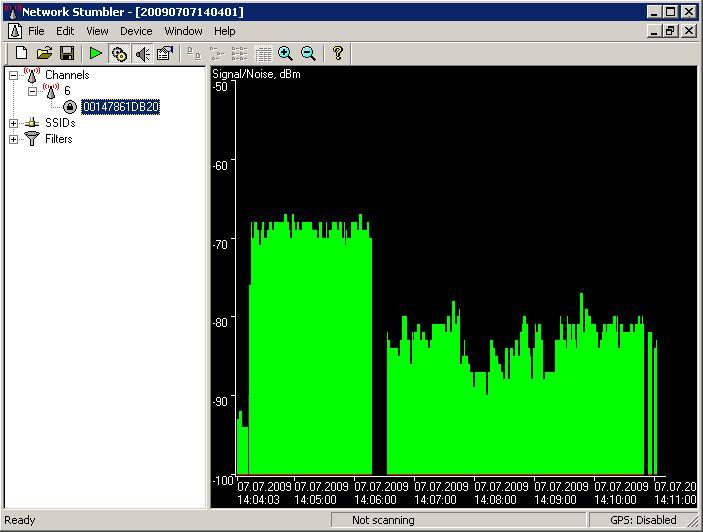

  • 4 gün araştırma yapıldı(Forumdaki bütün mesajların okunması ve diğer sitelerin araştırlıması)
    3 gün parça arandı
    Ve montaj yapıldı.
    Sonuç mükemmel.
    iki kat sinyal artışı.
    Konuyu hazırlayan arkadaşa çok teşekkür ederim.
    antenin resimlerinide en kısa zamanda koyacağım
