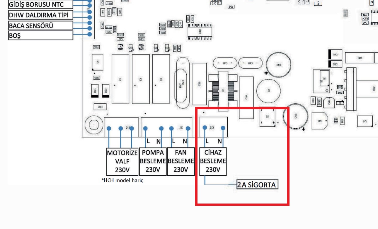

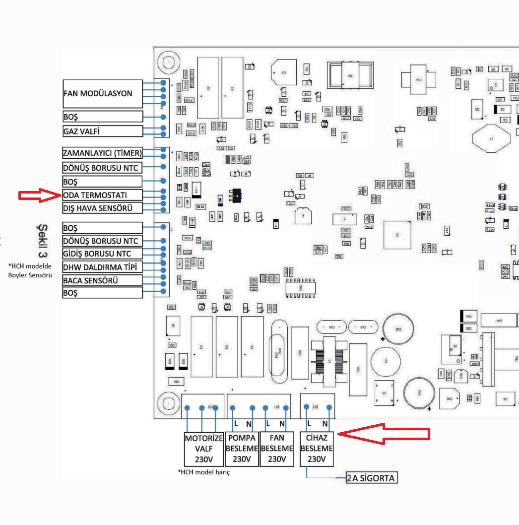

  • Merhaba ECA Proteus premix 24 kw kombim var. General HT150 oda termostatım var. Birazda erindigim için termostatı kombiye bağlamadım bu zamana kadar.
    Şimdi sormak istediğim şey şu. Bu oda termostatının vericisi için elektriği illa ki sigortadan mı almak lazım. Yani kombi anakartı üzerinde bu tarz cihazları beslemek bir hat bırakılmış mıdır?
    Bilgisi olan varsa cevap yazabilirse sevinirim.

    Paylaşım için teşekkür ederim. Peki buradan kablosuz oda termostatı elektrik bağlantısı yapan var mı? Güvenli midir?
    Bu sema anakart üstünde mi?

    Vermiş olduğum foto anakartın klemens bağlantıları. Kombinin klemensinden ek almakla sigorta çıkışından ek almak arasında bir fark yok. Ben olsam sigorta çıkışından alırdım.

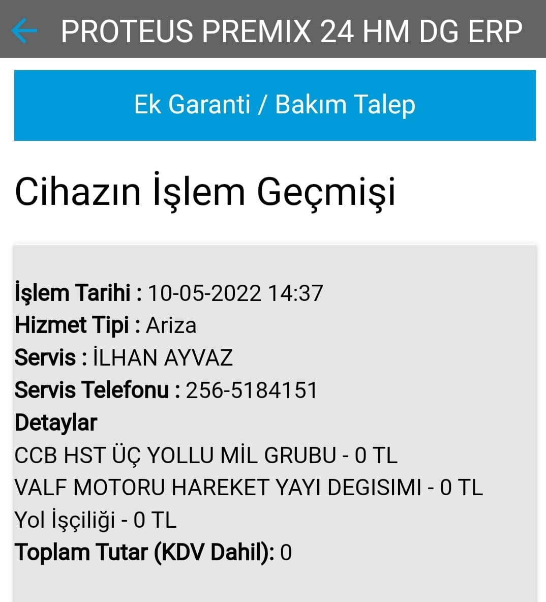

    @disintegration ECA PROTEUS PREMİX 24 HM kombi kullanıyorum. Kombinin ilk kurulumu 5 ay önce yapıldı. Yaz moduna aldıktan sonra kombiye yakın petekler ısınmaya başladı.
    Bugün servis geldi, üç yollu vana içindeki milin eğilmiş olduğunu söyledi, eğilmeyi bende gördüm. Sebebinin suyun kireçli olması olduğunu söyledi. Plaka eşanjör'ünü de temizledi epeyce siyahlaşmış kireç çıktı.
    Üç yollu mil grubunu ve valf motoru hareket yayını değiştirdi. Şuan sorun çözüldü.
    Aynı arızanın tekrarlamaması için öneriniz nedir?

    Kombinin altında şebekeden gelen ve kombiye giren su borusuna kireç önleyici/kırıcı kelepçe takmak
    Böylece kombiye giren şebeke suyunun kireci azalmış olacak

    Yapılan işlem Garanti Kapsamında yapıldı, hiçbir ücret ödemedim. Arıza kalorifer kısmında değildi. Kullanım suyu kısmında idi. Oluşan kireçleri bende gördüm, Plaka eşanjörün içi kireç doluydu.
    Bir hafta önce hem kombi soğuk su girişine hem de daire girişine kelepçe tipi manyetik kireç önleyici taktım. Sanırım aynı sorunu tekrar yaşamayacağım.
