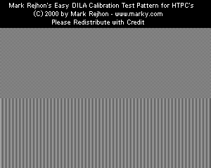

    "1:1 pixelmapping" yapılıp yapılamadığını anlamak için resim çekmenize gerek yok.
    Öncelikle ekrana baktığınız zaman eğer dikkatli biriyseniz çok rahat anlarsınız.
    Çünkü masaüstündeki yazılarda hafif bulanıklık olur. PC monitörünüzde gördüğünüz gibi "crystal clear" görüntü olmaz.
    Diğer ve %100 doğru sonuç verecek yöntem ise aşağıdaki resimler :
    (Detaylı bilgi için (İngilizce) :http://pixelmapping.wikispaces.com/Pixel+mapping+explained)
    1:1 pixelmapping yapılabiliyorsa alınacak görüntü :

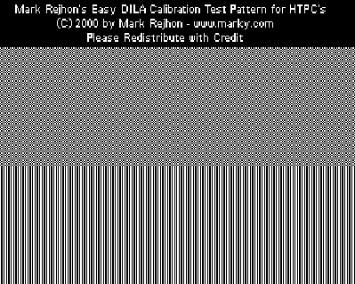

    1:1 pixelmapping yapılamıyorsa alınacak görüntü :
    (Aslında görüntü bu kadar bozuk olmuyor. Ancak yine siyah-beyaz noktalarda tuhaflık olduğunu görürsünüz).

    Siz Dvi-Hdmi ile pixelmapping alabiliyorum derken tam olarak hangi çözünürlüğü alabiliyorsunuz ?
    Yukarıdaki 1. resme baktığınız zaman PC monitöründe gördüğünüz gibi görebiliyor musunuz siyah ve beyaz noktaları ?
