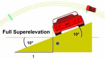

  • Hareket halindeki bir araç, eylemsizlik yasasına göre, hareketine aynı doğrultuda devam etmeye meğillidir. Döndürmeye çalışmak ise, aracın hareketine kendi doğrultusunda devam etmeyi istemesi ile "Hareket Doğrultusu" ve "Verilmek istenilen yön doğrultusu" nun bileşkesi olan bir kuvvete maruz kalır. Bu kuvvet aynı zamanda Merkezkaç kuvvetidir. Merkezkaç kuvveti ise, aracımızın dönüşü hayali bir çemberin çevresinde olduğunu varsayarsak, bu çemberin merkezinden uzaklaşmaya çalışması durumudur.
     Dever (Superelevasyon)
    Tekerlekli taşıtların neredeyse hepsinde yürüyen aksamın yoldan gelecek darbeleri doğrudan yolcuya ya da taşıt gövdesine taşımaması için değişik süspansiyon sistemleri ile donatılmıştır. İster yaylı susta olsun, ister makas olsun araçlar gövdeye yerden aldığı darbeyi doğrudan iletmezler. Bu konfor için iyi birşey ancak dönüşlerde ise bir dezavantaj olarak çıkar karşımıza. Dönüş sırasında aracın alt gövdesi yani yürüyen aksamı (kauçuk tekerlekli araçla asfalt zemin üzerinde veya demiryolu aracı ray üzerinde) yola çok çabuk adapte olurken ağırlığın büyük kısmını oluşturan üst aksam alttan gelen tepkileri doğrudan almayıp, yani bir nebze tolere ettiği için biraz daha zor adapte olur. Bu sırada alttan gelen darbeleri yumuşatmakla görevli süspansiyon sistemi araç gövdesinin merkezkaç kuvvetine karşı direnmesini engeller. Çünkü araç gövdesi merkezkaç kuvvetine maruz kaldığı zaman tutunabileceği rijt bir eleman yok. Bu yüzden araç gövdesi bir miktar yana yatar. Bu yatma sırasında aracın gövdesi yatay eksenden kaçmaya başlar. Bir raddeden sonra -ki iç tekerlek takımı ile gövde arasındaki elemanların esneyebildiği son noktadan sonrası, aracın içeride kalan tekerleklerinin yeterli yol tutuşunu temin edememesi sorunu baş gösterir. Bu andan sonra araç tamamen iki tekerlekli bir motosiklet gibidir ve dönüş hareketi devam ettiği sürece dış tarafa eğilmeye devam edecektir. Bu hareketin devamında ise aracın ağırlık merkezi giderek dışarı doğru kayacaktır ve aracın dışına çıktığı anda da araç devrilmeye başlayacaktır.
    İşte dever dediğimiz sistem de, yolun dönüşlerde dışta kalan tarafını içte kalan tarafına göre bir nebze daha yüksek yapılması sonucu yukarıdaki durum gerçekleşirken aracın yatay eksenden uzaklaşması yerine yatay eksene doğru yaklaşmasını sağlar. Araç yatay eksene doğru yaklaştığı için devrilme daha zor olacağı gibi ağırlık merkezi de aracın yönü viraja girişte her ne kadar içeri doğru meğil etse de merkezkaç kuvvetinin etkisi ile orta noktaya çekilecektir. Böylelikle daha güvenli bir dönüş temin edilmiş olur. Bununla beraber, aracın dışarı doğru basılma kuvveti yolun dış tarafının daha yüksek olması sayesinde bize dış tekerler üzerinde daha iyi yol tutuşu olarak geri dönecektir.
    Superelevasyon yani Dever sisteminin büyük ölçekli bir örneği de NASCAR yarışlarında karşımıza çıkar. Saatte 300 KM süratle ilerleyen araçlar küçük yarıçaplı bir virajı almakta pekte zorlanmazlar. Ancak burada ölçek çok büyük olduğundan merkezkaç kuvvetinin aracı zemine doğru itmesi amaçlanmıştır. Bu hızlarda viraja giren araçların merkezkaç kuvveti etkisi ile zemine uyguladıkları baskı kuvveti araç ağırlığından çok daha yüksek değerlere ulaşabilmektedir. Bu yüzden NASCAR araçları çok sert ve alçak süspansiyonlarla donatılmışlardır.

  • Dever konusunda size birkaç bilgi, Türkiye'de genel olarak maksimum %6 eğime kadar dever olur, doğu bölgelere doğru gittikçe %3 e kadar düşer; çünkü dever arttıkça buzlu-karlı zeminde araç yolun iç kısmına doğru da kayabilmektedir. Normalde de düz yollarda %-1-2 civarında eğim vardır yağmur sularının tahliyesi amaçlı.
    Eğer uygun dever yapılırsa, araç da dizayn hızında gelirse kurba; direksiyonu çevirmeden bile dönebilir.

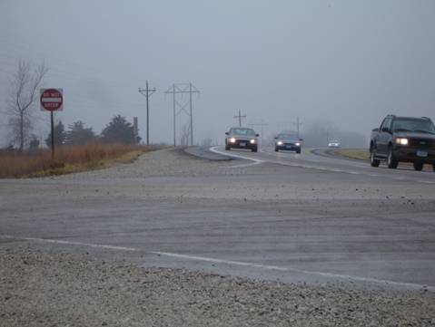

  • en güzel örneğidir. (baya bi aradım ama buldum.) tam dever denemeyebilir ama benzer kanımca.
  • v^2= K.r.g yani araçın kütlesinden bağımsız :) ilginccc
