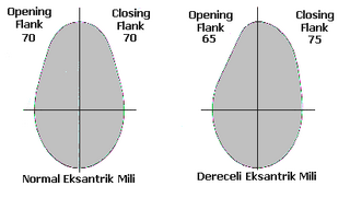

    Dereceli Eksantrik Milleri standart eksantrik millerinden farklı olarak performansa yönelik düzenlenmiş yapıları ve ayarlanmış dereceleri sayesinde gerek cadde otomobillerinde gerekse yarış otomobillerinde yüksek güç ve tork sağlayan performans parçalarıdır...

    Duration: Emme ve Egzoz için ayrı ayrı belirtilir. Subapın, 360 derecelik döngü içerisinde kaç derecelik sürede açık kaldığını gösterir. Cadde tipi eksantriklerde bu değer 250-270 dereceler arasında oynayabilir, yarış tipi eksantriklerde ise 300 derecelere kadar çıkabilir. Bu değer arttıkça motorun maksimum gücü artar, ancak bu değer artışının, motor üzerinde gerektirdiği farklı tadilatlar da olduğu için cadde tipi dereceli eksantriklerde genelde göreceli olarak düşük değerler tercih edilir.
    Overlap: Emme subapının açılmasından, egzoz subapının kapanmasına kadar geçen, iki subapın birlikte açık kaldığı süredir. Bu sürenin artışı, egzoz gazının daha çabuk tahliyesini, akabinde emme manifoldundan gelen temiz hava ve benzin karışımının daha çabuk bir şekilde silindirlere çekilmesini sağlar. Araçların, fabrika çıkışı eksantriklerinde bu değer oldukça düşüktür. Bu sayede düşük devirde uygun güç ve tork yakalanır. Ancak dereceli eksantriklerde, eksantriğin derecesinin artışına göre Overlap değerinin de artmasıyla yüksek devirdeki güçte çok etkili artışlar görünür. Bu yüksek güç artışıyla birlikte rölantide de küçük düzensizlikler görülebilir. Tabii ki bu düzensizlikler daha çok, yüksek dereceli yarış eksantriklerinde belirgindir. Cadde tipi dereceli eksantriklerde konfordan ödün verilmeyerek, bu değer, fazla olmayan bir miktarda arttırılarak uygun güç ve tork artışı sağlanır.
    Lift: Eksantrik kataloglarında genelde Full Lift olarak geçer, subabın yatağından maksimum ne kadar uzağa açıldığının milimetre olarak değeridir. Full Lift'in artışı tüm devir bandı üzerinde bir miktar güç ve tork artışı sağlar. Full Lift'ten ayrı olarak, Lift konusunda esas önemli olan nokta, bir subapın yatağından hangi hızla çıktığı ve ne kadar süre Full Lift pozisyonunda kaldığıdır. Full Lift değerleri aynı olan iki eksantrik kıyaslandığında, daha kısa sürede Full Lift pozisyonuna gelen ve o pozisyona yakın pozisyonlarda daha uzun süre kalabilen subap zamanlamasını sağlayan eksantriklerde güç artışı göreceli olarak daha da yüksektir.
    Timing: 22-62, 62-22 şeklinde bir örnek ele alındığında;
    İlk 22, emme subapının üst ölü noktadan kaç derece önce açıldığını,
    İlk 62, emme subapının alt ölü noktadan kaç derece sonra kapandığını,
    İkinci 62, egzoz subapının alt ölü noktadan kaç derece önce açıldığını,
    İkinci 22, egzoz subapının üst ölü noktadan kaç derece sonra kapandığını belirtir.
    Duration ve Overlap bu değerler sayesinde hesaplanır.
