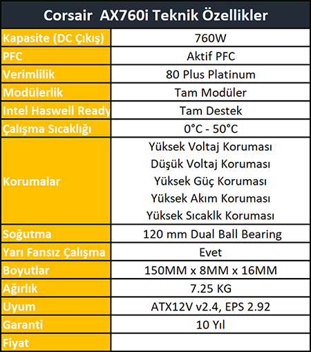

    80 Plus Platinum sertifikasına sahip olan ünite Intel'in ATX kılavuzunde belirttiği gibi tüm gücünü 50°C kadar verebiliyor. Sahip olduğu konumalarsa aşırı voltaj, aşırı akım, aşırı güç, yüksek sıcaklık ve kısa devre korumaları
    İlk çıktığında yedi sene olan güç kaynağnın garanti süresi geçen sene RMi ve HXi de olduğu gibi on seneye uzatıldı. Ünitedeki ısıyı uzaklaştırmak için 120MM çift bilyalı yatak tipine sahip fan kullanılmış. 12V kanalı haricindeki diğer kanalların sağladığı güçse günümüz sistemlerinin ihtiyaçlarını rahatlıkla kaldırabilecek türden.
    Corsair AX760i İncelemesi [Zirve]
    Güç kaynağı normalde tek hatlı 12V çıkışa sahip fakat yazılımın sağladığı imkan sayesinde PCB koyulan OCP korumasıyla her PCIE kanalına aşırı akım koruması konulabiliyor.
    Full modüler olan güç kaynağına aynı anda altı adet PCIE konnektörü iki adet eps konnektörü bağlanabiliyor. Bu sayede güç kaynağını üçlü ekran kartının kullanıldığı üst seviye sistemlerde bilen kullanabilirsiniz. Kullanılan konnektörlerin adedi ve uzunluğu yeterli. 24 Pin ATX kablosu 16 AWG iken diğer kablolar 18 AWG

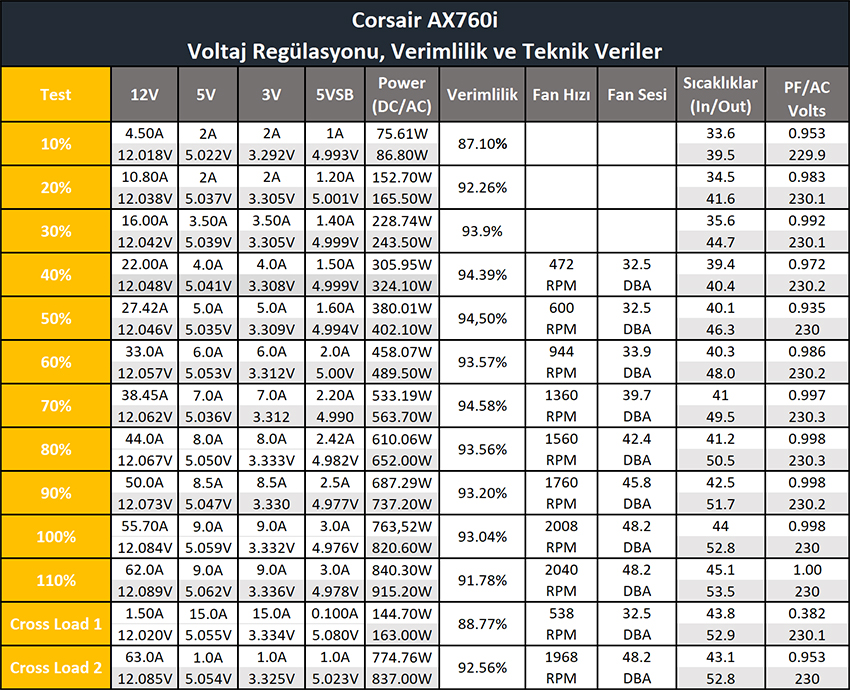

    Voltaj Regülasyonu - Verimlilik - Genel Tablo
    Aşağıdaki resimler aslında hemen hemen tüm testi özetliyor ve güç kaynağının hakkında temel bilgileri veriyor fakat bu tabloya ilave olarak daha detaylı verilerde paylaşacağım. Testler klasik olarak %10, %20, %30, %40, %50, %60, %70, %80, %90, %100 seviyesinde yapılıyor. Bunlara ilave olarak birde tam kapasitesini görmek için %110 yük seviyesinde test yapıyorum. Son ilave olarak +12V ve +5V, +3.3V kanallarını çapraz olarak yüke sokuyorum. İlk testte +5V ve +3.3V kanallarına %100 yük uygularken +12V kanalına 0.10A yük uygulanıyor. Bu test aynı zamanda güç kaynağının Haswell Ready olup olmadığını da belgeliyor. İkinci çapraz yük testindeyse +12V kanalına %100 yüklenip diğer kanallara minimum yük uygulanıyor.

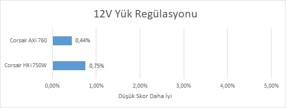

    Voltaj Regülasyonu
    Intel'e Göre kılavuzunda olması gereken en yüksek ve en düşük regülasyon değerleri.
    Aşağıdaki yer alan tablolarda güç kaynağının DC Hatlarına 40 Watt'dan başlayıp tam yük seviyesine kadar uygulanan farklı yük aralıklarındaki Voltaj Regülasyonunu göreceğiz. İlk resimde farklı yük seviyeleri simgelenirken ikinci resimde farklı güç kaynaklarıyla karşılaştırmak amacıyla ölçülen tüm değerlerin ortalaması alınıyor. Ayrıca ilk resimdeki kırmızı çizgiler Intel'in söylediği sınırı temsil ediyor.
    12V

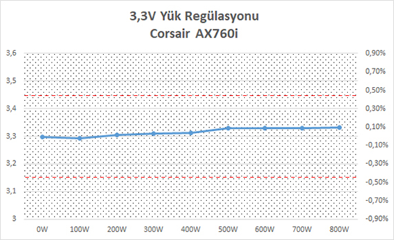

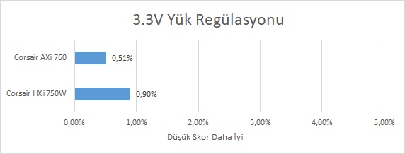

    3.3V

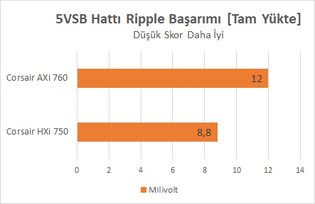

    5VSB

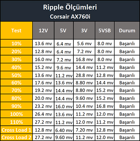

    Ölçülen

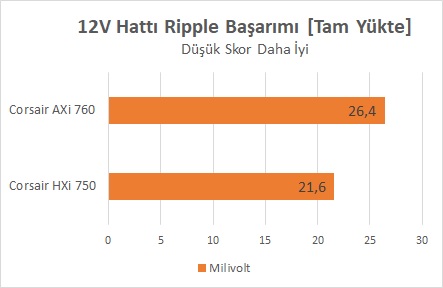

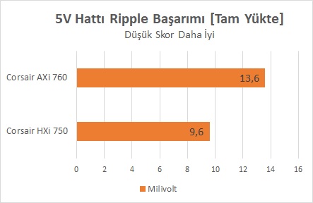

    Farklı yük seviyelerinde yapmış olduğum ripple ölçümleri.
    Aşağıdaki tablolarda güç kaynağı %100 yük altındayken el ettiği Ripple sonuçlarını paylaştım. Bu tabloların amacı güç kaynağını farklı güç kaynaklarıyla karşılaştırabilmenizi sağlamak. Dört farklı kanal için dört farklı tablo oluşturdum.

    Verimlilik
    İlk grafikte yük seviyesi 10-100% yük seviyeleri arasındaki verimlilik yatay düzlemde gösteriliyor.

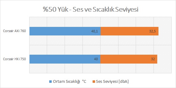

    Sıcaklık
    Bu tabloda soğutmada görevli fanın devriyle delta giriş çıkış sıcaklıklarını göreceksiniz. Sıcaklıklar delta cinsinden yani ortam sıcaklığından güç kaynağından çıkan sıcaklık çıkartılmış. Ortam sıcaklığı 37 °C- 47 °C arasında değişiyor. Sıcaklıklarla ilgili daha fazla detayı performans testleri kısmının ilk tablosundan da görebilirsiniz.
    Gürültü
    Son tabloda fan devri ve oluşturduğu ses seviyesini grafikte anlamaya çalışacağız. Güç kaynağı çalıştığı sıcaklık normal şartlardan ortalama 10 °C daha yüksek olduğu için günlük kullanımda fan daha düşük devirlerde çalışacaktır. Ses izolasyonu yapılmış özel bir kutu ya da oda olmadığı için sesi normal şartlarda ölçtüğümden sıfır ortam sesinde ölçülen düzey 32.4 DBA. Zaten cihazın en alt eşiği de 30 DBA. Ölçümleri daya iyi anlayabilmeniz açısından ayrıca video da paylaşıyorum.
    Sıcaklık ve Ses Seviyesini diğer güç kaynaklarıyla karşılaştırabilmeniz için aşağıdaki tablolarda iki veriyi de bir arada veriyorum. İlk resimde güç kaynağına %50 yük uygulanıyor. İkinci resimde güç kaynağına %100 yük uygulanıyor. Daha önce dediğim gibi kullandığım ses ölçüm cihazı ortamda sıfır ses varken ölçebildiği en düşük seviye 32 DBA. Yani ses seviyesi 32 DBA olarak gösteriliyorsa güç kaynağının fanı ya çalışmıyor ya da duyulamayacak kadar düşük ses çıkartıyordur.
    Çıkardığı sesi daha iyi anlayabilmeniz için bir de video çektim. Aslında burada sadece güç kaynağının fanı çalışıyor. Test ettiğim on üç farklı yük seviyesindeki fan hızlarını kaydedip ayrı olarak test ediyorum fakat güç kaynağı yükte bile olsa fan sesinden başka bobin sesi gibi herhangi bir ses gelmiyor.

    Yalnız tüm hatlara yüklenme tablosunda bir anormallik var, %10 yükte 12.018 ile başlayıp %100 yükte +12 v kanal gerilimi 12.084 e kadar çıkmış, normal şartlar altında tam tersi olması gerekir. Acaba bu güç kaynağına özel hat yükü arttıkça +12 v gerilimini arttıran bir devremi mevcut. Acaba kanal akımını düşürmek içinmi böyle bir yol seçmişler, aklımda deli sorular.
    Mobildeyim gözümden kaçan bir şey olabilir, yazıları okumadım resimlere baktım...
    "Bizim başka milletlerden hiç bir eksiğimiz yok. Cesuruz, zekiyiz, çalışkanız, Yüksek amaçlar uğrunda ölmesini biliriz."
    M.Kemal ATATÜRK
    Orijinalden alıntı: Lacano
    Öncelikle test için teşekkürler...
    Teorik olarak haklısınız. Çekilen akım arttıkça voltajın düşmemesi için kablo kesitini arttırmak lazım. Hatta o gün dört tane güç kaynağı test etmiştim ve bu durum sadece AXi de başıma gelince farklı noktalardan ölçüm yaptım ama sonuç aynıydı. O testte tek dijital tabanlı güç kaynağı bu olduğu için bu durumu ona bağlamıştım bende.
