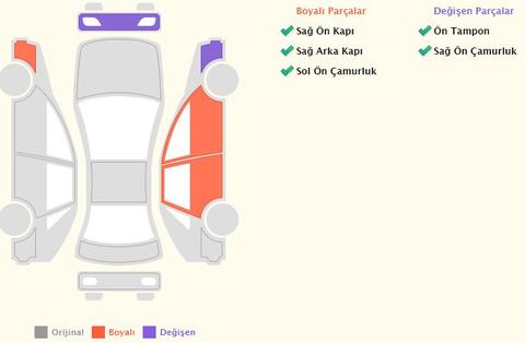

    2006 corsa c 1.3 cdti manuel vites Beyaz (ARACIMI SATIYORUM)
    Orijinal 141.500 km
    Klima ısıtma soğutma sorunsuz
    Motor geyet iyi durumda.
    Lastikler yazlık artık değişmesi gerek
    29.03.2021 periyodik bakımı yapıldı
    yakıt cimrisi bir araç
    Güneş yanığı yok.
    Yedek anahtarı GM deri çantası kitapçıkları duruyor.
    Kauçuk paspas var (Halı paspas hediye vereceğim sıfır)
    Ufak tefek sürtmeler mevcuttur.
    6 aylık vergisi 52 TL
    Boyalı kısımlar lokal boyadır sağ ön kapı yarım boyalı
    araç 73 bin e satıldı 9 yıldır kullanıyordum alıcısına hayırlı olsun.
