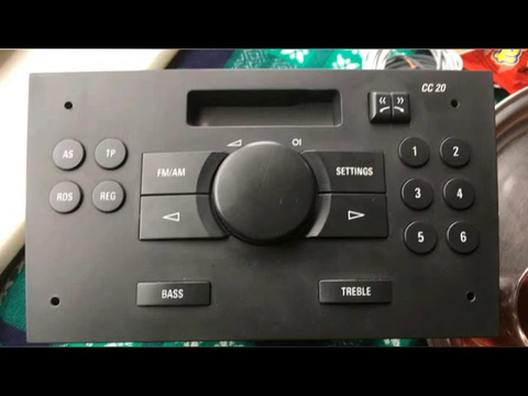

  • corsa c için orjinal kaset çalar satan arkadaşlar varsa bana ulaşabilir mi bu koyu gri olan versiyon bozuk olsa da olur

  • orcnd kullanıcısına yanıt
    Siyah versiyon var hocam
