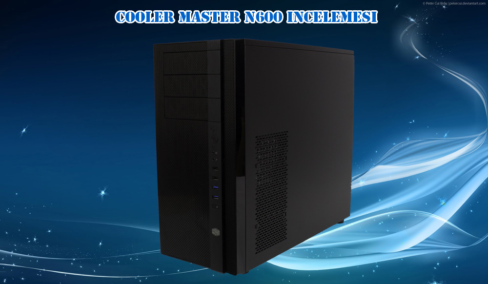

    Sade tasarımıyla dikkat çeken Cooler Master N Serisi ilk olarak 2013 CES fuarında görücüye çıkmış ve 2013 Mayıs ayında da lanse edilip piyasaya sürüldü. N serisinin ortaya çıkış amacı , kullanıcıya en düşük fiyattan ulaşarak kullanıcının tüm ihtiyaçlarını karşılayacak şekilde bir seri ortaya çıkarmak.N Serisi bu haliyle saf kan bir fiyat performans serisi diyebiliriz.Bu seride N200,N300,N400,N500,N600 olmak üzere beş farklı model bulunuyor. İncelemedeki modelse serinin en büyük abisi N600. N600 dört farklı modelle piyasada yer alıyor. Bunlar : KKN1 | KWN1 | KKN2 | KWN2 . KKN1 ve KWN1 serisinin arasındaki temel fark KKN1'de sol panelde plexi olmaması.Fakat fan kontrol ve fanın ledini açma kapama özelliği bulunuyor. KKN2 VE KKW2 arasında temel fark yine KKW2 de sol panelin plexi olması. Fakat bu iki modelde de fan kontrol ve fanın ledini açma kapama özelliği bulunmuyor [ledsiz fanlar ]. İncelediğim ürünse KKN1 modeli.
    Cooler Master N600 İncelemesi
    Kasa mid tower standardında,207 x 455 x 520 MM boyutlarında ,atx ve micro atx platformlarını destekliyor. Kasanın iç iskeletinde 0.8MM SECC çelik kullanılmıyor. Ön panel kullanılan malzeme polimerden imal edilmiş ve tamamına yakını mesh kaplanmış.

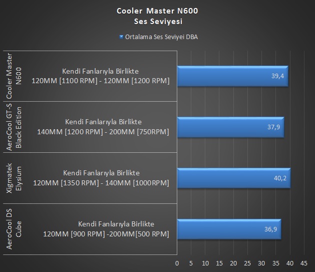

    Genel bilgilerden bahsettikten sonra birazda test yönteminden bahsedigim. Kasa iki şeyi test edecegim : 1-Kasanın Ses Seviyesini[Akustik Performansını] 2-Hava Sirkülasyonunu[Sogutma Performansını] . Bu iki yöntemin alt dallarından bahsetmem gerekirse
    1-Kasanın Ses Seviyesini[Akustik Performansı]
    Kasanın ses seviyesi ölçülürken ilk aşama ; sadece kasayla beraber gelen fanlar kasa içindeyken ses seviyeleri ölçülecek .İkinci aşama olarak ; kasa fanlarına ek olarak Noctua nın U14S serisi adlı sogutucu olacak ve üzerinde Nf-A15 adlı 1500RPM degerinde bir fan olarak ses seviyesi öyle ölçülecek . Üçüncü aşama ; kasanın tüm orjinal fanlarını söküyorum ve onun yerine 9V vererek 2000 RPM de çalışan Corsair SP120L fanlarını kasanın tüm fan slotlarına takıyorum ve buna ileve olarak Noctua NF-U14S,NF-A15 ikiliside yer alıyor. [Bu üçüncü aşama diger kasalarla kasayı karşılaştırmada oldukça önemli bir yöntem ] Dördüncü aşama ; stok fanları kasa dışına alarak diger fan testlerimde test ettigim gibi test edecegim

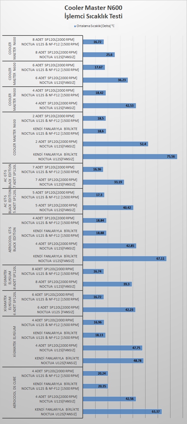

    2-Hava Sirkülasyonunu[Sogutma Performansı]
    Özet geç hacı okuyamam diyenler için. İşlemci[U14S] ve Ekran Kartı [U14S] sıcaklıkları testi, soğutucuların üzerinde fanlı ve fansız olacak şekinde 2 aşamada yapılacak .İlk aşamada kasa içindeki gelen fanlarla beraber .İkinci aşamada diger kasalardaki incelemelerde de kullanacağım 9V da çalışan SP120L [2000 RPM] ile yapacağım ve boş kalan tüm fan slotları doldurulacak.Tüm kasa testleri bu aşama standart.
    Bu yöntemi maddeler halinde sıralamadan önce biraz açıklama yapacagım kafaların karışmaması için. Malum ben sogutucu testlerinde ısı kaynagı için işlemciyi kullanmıyorum. Onun yerine işlemciyi simule ettigim bir düzenek var. Bir tane bakır blok, iki tane rezistans ve bir tane sensör aldım. İlk başta 2 tane 150w gücünde rezistansın sığması için bakır blogu deldirdim ve ortada da sensör için bir tane yer açtım. Toplamda 300w gücündeki rezistanslar bakır blogu ısıtmaya çalışırken bakır bloga montajladıgım soğutucuda bakır blogu soğutmaya çalışıyor ve ortadaki sensör de verileri kaydediyor.Resimde gördügünüz kutu şeklideki cihaz İnfrom sinus 1 kva ups. Amacı sabit 220v elektirigi vermek.Bu cihazın olmasının nedeni voltaj dalgaları direkt olarak rezistansların ısınma potansiyelini etkiliyor ve bunun sonucunda testlerin tutarsız olması durumu ortaya çıkıyor.Resimde iki farklı sogutucu görünüyor .Noctua NF-U12S & NF-F12 PWM[1500 RPM] işlemciyi simule edecekken Noctua NF-U14S & NF-A15 PWM[1500 RPM ] ekran kartını simule edecek. İlk başta sogutucular fanlarıyla birlikte çalışırken ikinci aşamada sogutcular fansız olacak. Sogutucuların fansız olmasındaki amaç kasa içi hava sirkülasyonunu ve pasif sogutucuların ne yapabilecegini ölçmek
    İşlemci Sıcaklık Testi
    2.A.1 - Kasa Kendi Fanlarıyla birlikte Noctua NF-U12S & NF-F12 PWM[1500 RPM] sıcaklık seviyesi ölçülecek
    2.A.2 - Kasa Kendi Fanlarıyla birlikte Noctua NF-U12S fansız olacak şekille sıcaklık seviyesi ölçülecek
    2.B.1 - 4 Adet 9V SP120L[2000 RPM] ile birlikte Noctua NF-U12S & NF-F12 PWM[1500 RPM] sıcaklık seviyesi ölçülecek
    2.B.2 - 4 Adet 9V SP120L[2000 RPM] ile birlikte Noctua NF-U12S Fansız olacak şekille sıcaklık seviyesi ölçülecek

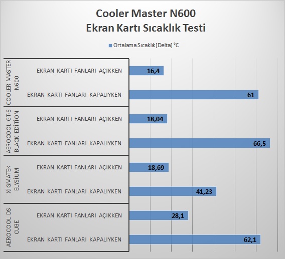

    Ekran Kartı Sıcaklık Testi
    Ayrı ayrı yazmaya gerek duymadım , sadece ''Noctua NF-U12S & NF-F12 PWM[1500 RPM]'' yazan yere '' Noctua NF-U14S & NF-A15 PWM[1500 RPM ] '' yazılacak .'' Noctua NF-U12S Fansız '' yazan yere '' Noctua NF-U14S Fansız '' yazılacak

    İlk grafikte sadece kasanın üstünde ki gelen orijinal fanlarla yaptığım testi ekledimÖbür grafikte farklı fanlarla birlikte test olduğundan grafik biraz yoğun olunca kafa karıştırma ihtimalini düşünerek bu grafiği ayrı olarak veriyorum.Detaylı olarak çeşitli fan kombinasyonlarıyla nasıl sonuç elde etmek istedğini görmek isteyenler bu grafiklerin aşağısında ki tablolara bakabilirler.

    İlk iki grafikte sadece kasanın üstünde ki gelen orijinal fanlarla yaptığım testi ekledim.Öbür grafikte farklı fanlarla birlikte test olduğundan grafik biraz yoğun olunca kafa karıştırma ihtimalini düşünerek bu grafiği ayrı olarak veriyorum.Detaylı olarak çeşitli fan kombinasyonlarıyla nasıl sonuç elde etmek istedğini görmek isteyenler bu grafiklerin aşağısında ki tablolara bakabilirler.

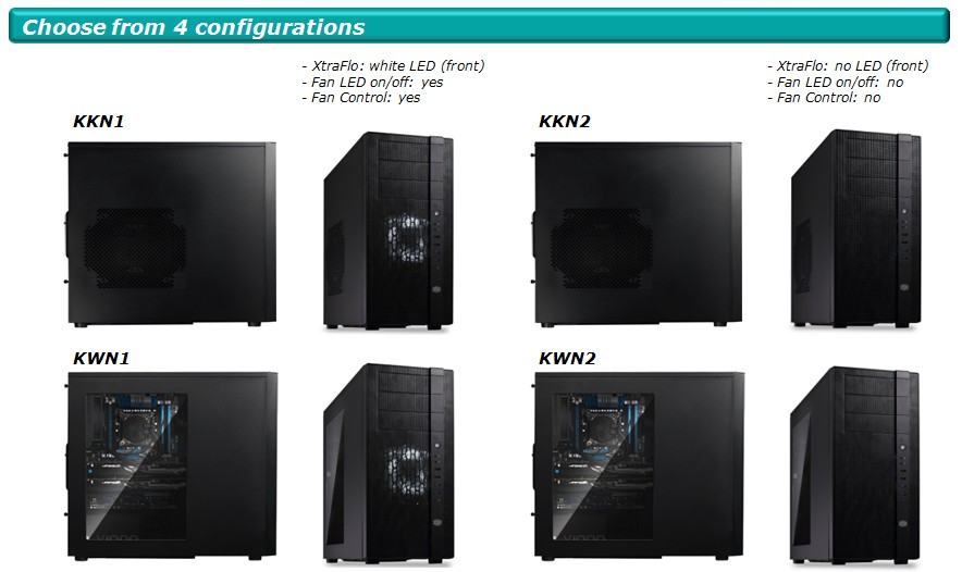

    Yan paneli plexi olan modelde var.KWN1 modeli . Onun dışında fiyat olarak ne kadar köfte o kadar ekmek yani.

    Bir şey sormak istiyorum bu ses videosunu nerede nasıl ve ne uzaklıktan kaydediyorsunuz bana ses seviyesi yüksek geliyor. 40db falan. Bizim c70 stok fanlarla da böylemi diye düşünüyorum sen de kullanıyordun c70'i bi ara böyle miydi bizim kasa

    Genelde işlemcide fan varken hepsi yakın sonuç elde ediyor ama fanı söküp kasa sirkülasyonu konuşunca iş degişiyor. N600 mesela 8 fanla en iyilerden.Avantajı birde burda kasa kasa küçük mesela öndeki fan işlemciye hemen temas edebiliyor. Ama az fan olunca risk yani. geçen evi yakıyordum.Testi açık bırakıp gelmişim bir baktım 220 derece blok
    Şimdi bu yeni test aleti minumum sıfır ses varken 32.3 Dba filan ölçüyor.Genelde gece 1 gibi ya da sabaha karşı çekiyorum ses en az seviyede oldugundan.Mesafede 10 15 cm ama hepsinde aynı mesafen ölçüyorum. Zeminde vs çizgiler var ona göre ayarlanıyor her testte. Ama alet epey hassas. Önceki dba metre mesela 20.8 den filan başlıyordu ama hassas degildi ve yanılgı payı fazlaydı .Bu yeni aletle en ufak degişimde bile farkı hissediyor.Zaten ses kaydediciyi mesela Adobe Audition 3.0 +6 db arttırıyorum çünkü bazı fanlar oluyor çalıştığı vs hiç belli değil.Millet hoparlörü açacağına bende dedim kaynağı arttırayım.
  • OneTreeHill kullanıcısına yanıt
    Anladım hocam. Test mesafesi uzak değilmiş pek. 32.3dba değerini ölçmesi sıfır ses varken yine fazla sanki. Ancak videodaki ses kaliteli ve iyi.
    Stupid is knowing the truth, seeing the truth, but still believing the lies.
    Orijinalden alıntı: HiqhWoltage
    Alet zaten 30 -100 arazi olcuyor min 30 yani . bende de ortamda ses yokken 32.4 filan oluyor.Sesi zoom h1 le 96/24 wav olarak kaydediyorum ama YouTube kalitesi düşürdüğünden bir ara hepsini sound cloud a yukleyecem
