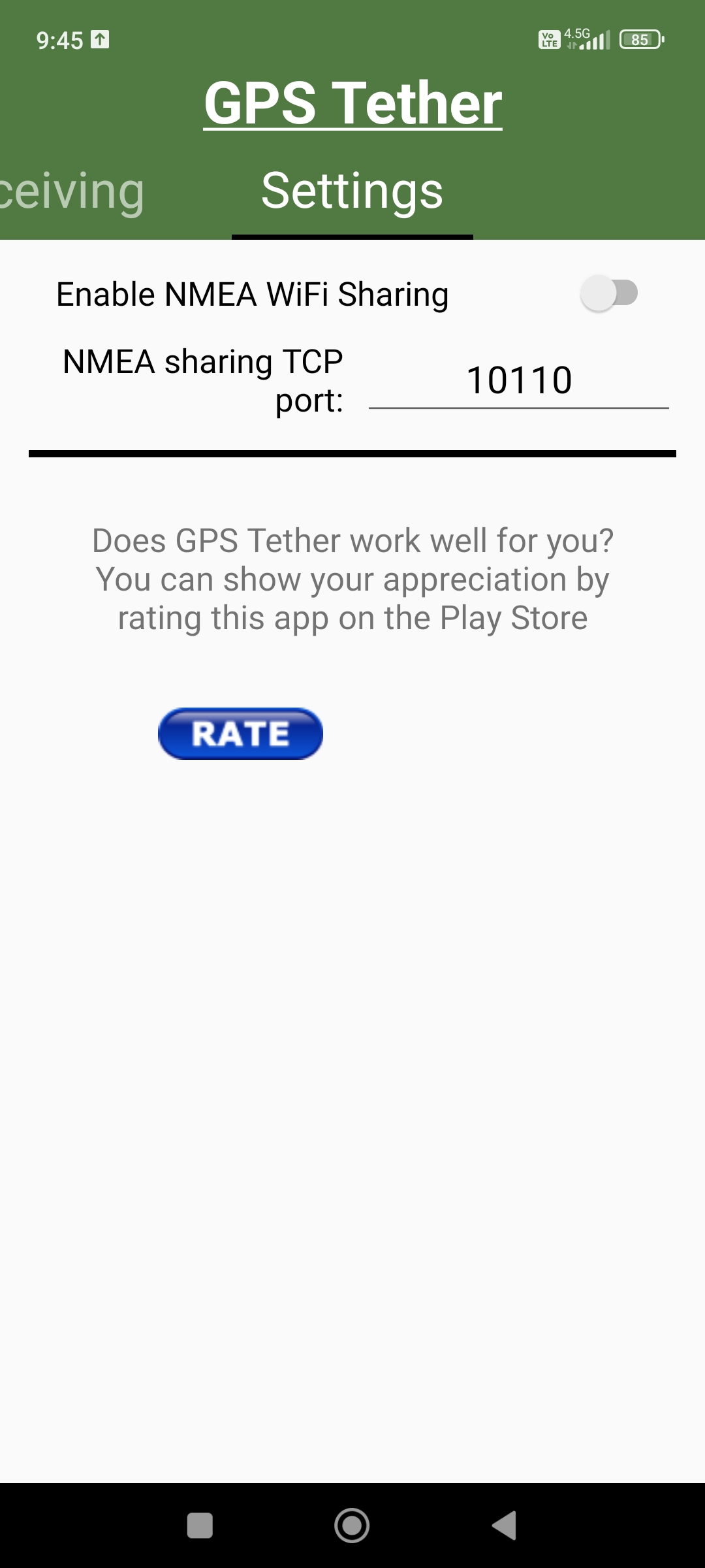

    Hocam merhaba aibox cihazın da GPS olmadığı için bende sizin paylaştğınız programı denedim paylaş
    diyorum fakat aibox ta Haritalar konum yada GPS olmadığı için navigasyon başlatmıyor.
    Yandex te başlatıyor oda konumlama da hata yapıyor alakası yok. Gps Lock ta denedim onda da AI box
    konumu var gibi davranmadı ,siz bunu deneyimlediniz mi hocam ?

    ben hala kullanıyorum her hangi bir sorun yok konumu kapatmak demek gps kapatmak anlamına geliyor konum hizmetini hem telefonda hem cihazda açık olmalı yoksa gps sinyali alınamaz ki paylaşım yapılsın
    konum hizmeti açık şekilde gps sinyalini paylaşamıyorsanız bir yerde hata veya eksik bir şey yapıyor olmalısınız
    üstte tarif ettiğim ayarları bir defa yaptıktan sonra
    telefonun internet paylaşımını açın
    telefondaki gps tether uygalamasında sharing kısmında wifi hotspot sharing seçin aiboxta aynı şekilde receiving wifi hotspost seçin gps paylaşım olacaktır
    aiboxta en üstte sağada durum çubuğunda wifi işaretinin yanında konum işareti kendiliğinden kaybolması gerekiyor konum işareti kaybolduğunda gps tether bağlanmış ve gps sinyali telefondan iletilmiş demektir
    aynı şekilde telefonun üstte durum çubuğunda da gps tether logosu belirmiş oluyor yani gps sinyali telefondan cihaza bağlı olan wifi üzerinden aktarılmis oluyor bu şekilde hareket halinde navigasyon hatasız çalışıyor
    yandex google haritalar fark etmez navigasyon harita üzerinde konum ve hız aynı telefondaki gibi çalışıyor yanlış hatırlamıyorsam aibox ta bluetooth ile denedimde gps sinyali iletilmemişti çünkü aynı anda telefonun bluetooth bağlantısı var telefon çağrıları bluetooth üzerinden yapılıyor sanırım aynı andan iki bluetooth bağlantısına izin vermiyor
    telefonun wifi paylaşımından kutuya wifi verin ve gps tetheri wifi den bağlayın bu şekilde deneyin navigasyon çalışacaktır

    Çok sağolun hocam baya detaylı tarif etmişssiniz. Bu tether uygulamasından bu ayarı da enable yapıyoruz değil mi ?
    ben de dediğiniz gibi yaptım ama Konum kısmı ben de kaybolmadı tekrar deneyeceğim. Konum kısmını aibox tan kendim kapğattığım da Google haritalar kesinlikle konum a gitmiyor "Rota başlat" çıkmıyor. Bu tether konum paylaşma olayı olsa
    cihazdan süper memnun kalacağım.inş dediğiniz gibi oluyor ben Wifi den paylaşım yapıyorum telefondan Share Aibox tan
    receiveing kısmından "Wifi hotspot Receiver " diyorum. Belki de bu "Enable NMEA Wifi SHARing işaretlememem gerekiyor

    şimdi baktım nmea ben açık yapmışım her iki tarafta da ama paylaşıma etki etmemesi lazım
    çünkü nmea denizciler için konum paylaşımını
    radarlara verebilmek için bir protokolmuş
    her iki tarafta da açık tutabilirsiniz
    konumu siz kendiniz kapatmayın
    kapatırsanız gps paylaşım olmayacaktır
    ayarları doğru yaptıysanız mutlaka çalışır
    aibox tarafında geliştirici seçeneklerini kontrol edin
    sahte konumlara izin aktif olmalı ve gps tether seçili olmalı
    pil optimizasyondan uygulamanın kapatılmaması da seçili olmalı
    samsung galaxy note 20 ultra ile çalışmadığını
    hatırlıyorum benim telefonum değildi pek uğraşmadım
    benim telefonum huawei
    başka bir telefonla da deneyin
    mutlaka biyerde bir kısıtlama vardır

  • recep R kullanıcısına yanıt
    Merhaba , oldu hocam :) dediğin gibi AiBpx ta konum kendinden yok oldu. Buna hiç dikkat etmemişim. Belki de yanlış birşey yaptım.Konum kaybolunca google haritalar da çalıştı konumlama vs. çok sevindim şimdi cihazı çok daha verimli kulanacağım Bu tether programının yapan da hem basit hem sorunsuz bir uygulama. Cevap için çok teşekkür ederim sizden de, android auto ya geçmek çok zor oluyordu.Elinize sağlık.

  • merhaba
    yazışmalar forumdaşlarımız için rehber olsun
    faydalanan olur diye umut ediyorum
    ucuz bir aibox ile aynı anda hem navigasyon hem android autonun kısıtlandığı uygulamaları aynı anda
    kullanma rehberi olsun
    gps tether uygulamasını yazan
    her kim ise ücretsiz paylaştığı için
    ayrıca teşekkürü hak ediyor
    güle güle kullanın
    hürmetler
