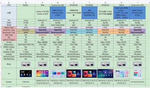

    ​Yeni bir cihaz alırken "kaç inç" olduğuna değil, içindeki "SoC" (İşlemci) modeline bakın. İşte piyasanın iyileri ve kötüleri:
    ​✅ En İyiler (Performans Arayanlara):
    ​Unisoc UIS7870 / 7862S: Şu an piyasanın zirvesi. 12nm/6nm mimari, 8 çekirdek. Donma, kasma, ısınma nedir bilmez.
    ​Snapdragon 665 (QCM6125): Stabilite ve ses kalitesi isteyenlerin tercihi. Apple CarPlay ve Android Auto performansı mükemmeldir.
    ​⚖️ Fiyat/Performans (İşini Yapsın Diyenlere):
    ​Unisoc UIS8581A: 8 çekirdeklidir, 4 GB RAM ile kombine edildiğinde uzun yıllar sorunsuz hizmet eder.
    ​❌ Uzak Durun (Paranızı Çöpe Atmayın):
    ​Allwinner T3 / T5: 10 yıllık mimari. YouTube açmaz, navigasyonda hata verir.
    ​MTK 8227L: Piyasadaki en ucuz, en sorunlu işlemcidir. Uzak durun.
    ​🛠 Satın Alırken "Altın Kurallar" (Check-list)
    ​Yeni cihaz alırken satıcıya şu soruları mutlaka sorun:
    ​RAM Kapasitesi: En az 4 GB olmalı. (2 GB alıyorsanız sadece radyo dinlersiniz).
    ​Ekran: Mutlaka QLED veya 2K ekran isteyin. IPS ekranlar güneş altında parlar, hiçbir şey göremezsiniz.
    ​Soğutma: İşlemci güçlü olduğu için arkasında soğutma fanı olan modelleri tercih edin.
    ​DSP: Ses kalitesi için dijital ses işlemcisi (DSP) olup olmadığını teyit edin.
