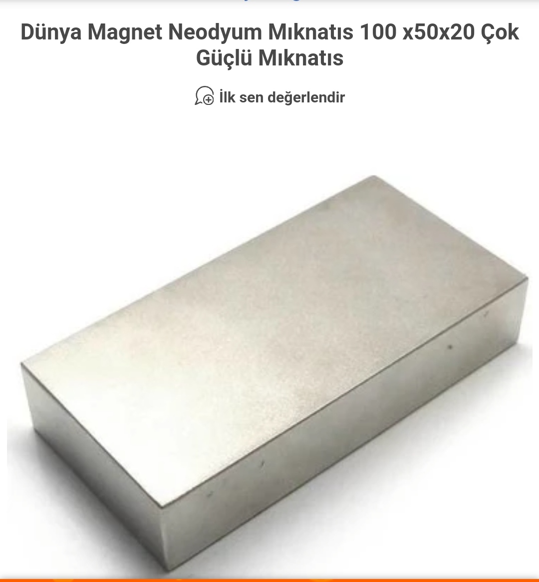

    Bu mıknatıs 200 - 300 KG kaldırabiliyor.
    Bununla iyi elektrik üretilir.Fiyatı 550 TLBobin  tur  voltajı
    Aslında bu mıknatısın evde olması bile tehlike....

  • sabit duracaksa, işe yaraya bilir ama düz yapısı nedeniyle, her alanını tam verimle kullanamazsın. tek bir düz külçe yerine yay şeklinde yerleştirebileceğin daha küçük külçelerden, daha çok verim alabilirsin. fikir edinebilmen için, motorlarda kullanılan sabit mıknatısları, aşağıda görebilirsin.
