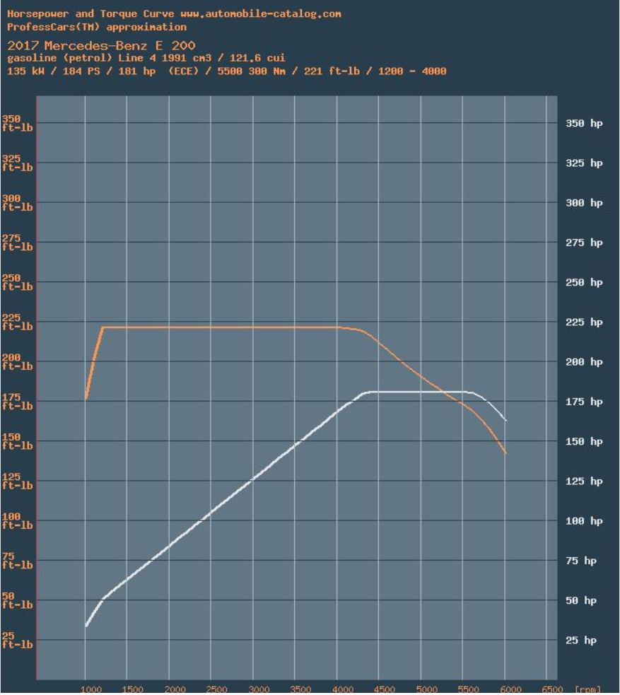

    Örnek olması açısından aşağıya grafiği ekliyorum, ilk örneğimiz BMW ve Mercedes-Benz, iki aracımızda 2.0 motorlu ve 184 Beygir.
    Grafikte görüldüğü gibi Mercedes-Benz E200 4250RPM-5500RPM arası yani 1250 RPM'lik süreçte peak HP gücünü verirken; BMW 520i 4500-6500 RPM arasında 2000 RPM'lik süreç boyunca maksimum beygir gücünü vermektedir.
    Tabii ki sadece HP/RPM eğrisiyle şu araç bu aracı geçer gibi bir kanı oluşmamalı; zira tork, vites geçiş hızı, ağırlık ve yüksek süratlerde aerodinamik yapı gibi unsurlar da çok ciddi etkenler arasında yer alır.
    BMW Düşük Hp ile Nasıl Bu Kadar Hızlı Gidebiliyor
