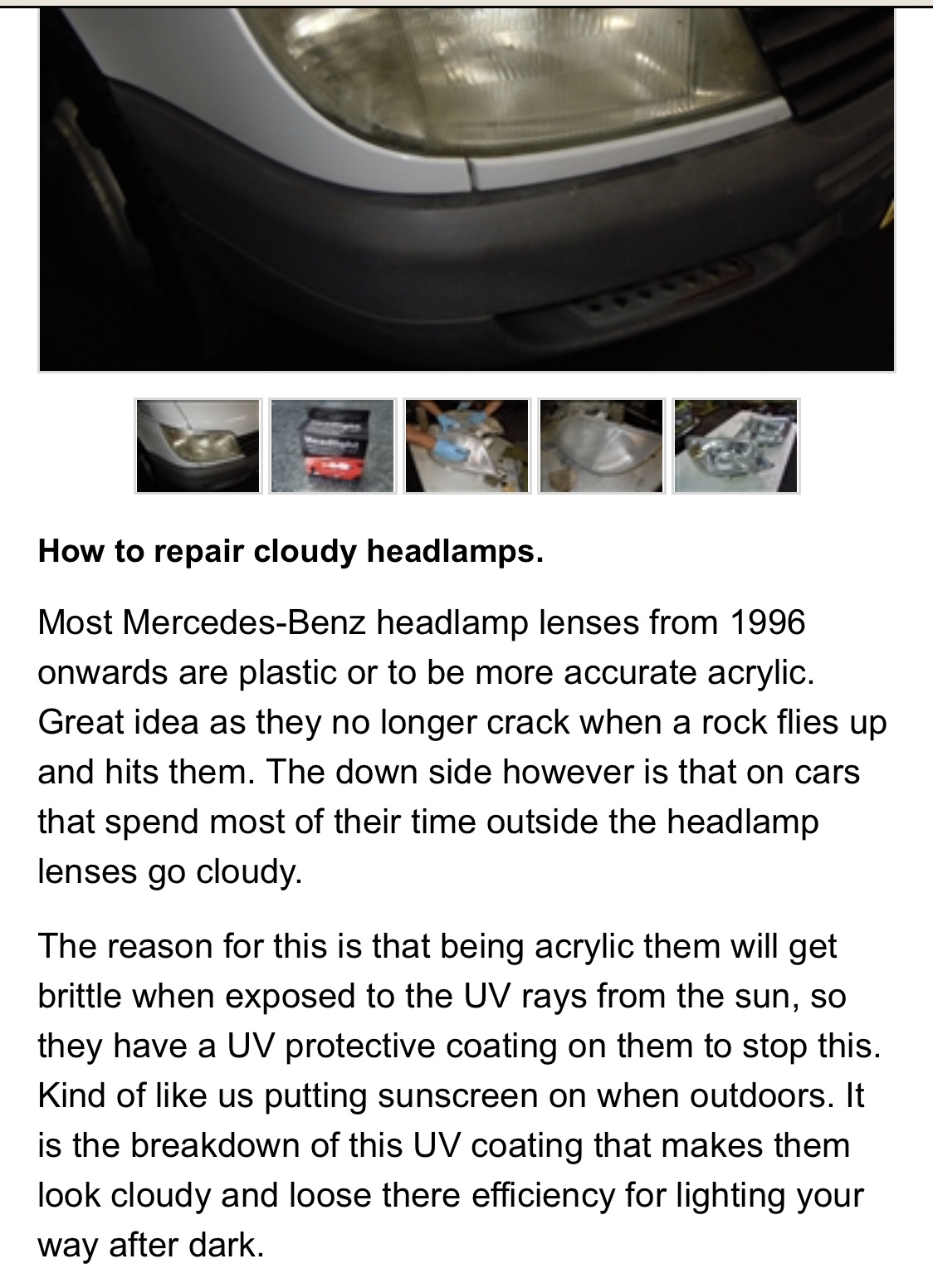

    Haklısınız; eski tasarım anlayışı yok artık. Far hazneleri eskiden cam idi; şimdi S-Serisinde bile plastik. F-segment lüks aracın far kaplaması güneş görünce hemen olmasa da yıllar içinde soluyor; matlaşıyor, aydınlatma görevini düzgün yerine getiremiyor. Plastik daha kolay çiziliyor; yüzeyi yıpranıyor. Fakat üreticiye sorsanız muhtemelen “cam ağır bir malzeme; plastik far kabı kullanarak aracı hafiflettik” diyecek. Tamam, belki araç 150 gram hafifledi ama esas olay maliyetten kısmak. Kullanılan malzeme aslında akrilik türden bir şey; ucuz ve basit petrol türevi bir malzeme:
    https://img.donanimhaber.com/upfiles/1426051/9cb22ea1-453c-42a2-85b2-96ea998fc01f.jpeg
    Far kabına taş çarparsa akrilik malzeme çatlamazmış. Hikaye. Far kabı cam olan 1976 model Peugeot 604 kullandım. Bir kere cam far kabı kırılıp çatladı; o da kaza yapıp öndeki araca çarptığım için. Frene bastığımda amortisörlere gelen yük ile aracın önü yere eğildi; önde metal tamponlu Şahin vardı; nasıl olduysa Peugeot far camları direkt o metal tampon ile yakın temasta bulundu. Far kabı camı kırıldı kırılmasına da, tekerimize taş değdiği için kırılmadı.
    Sonra aşağıdaki videoda gösterildiği üzere uğraş babam uğraş o solmuş plastiği düzeltmek için. F-segment S-Klasse parası bayılmış adama far temizliği yaptırmak nedir yahu.
