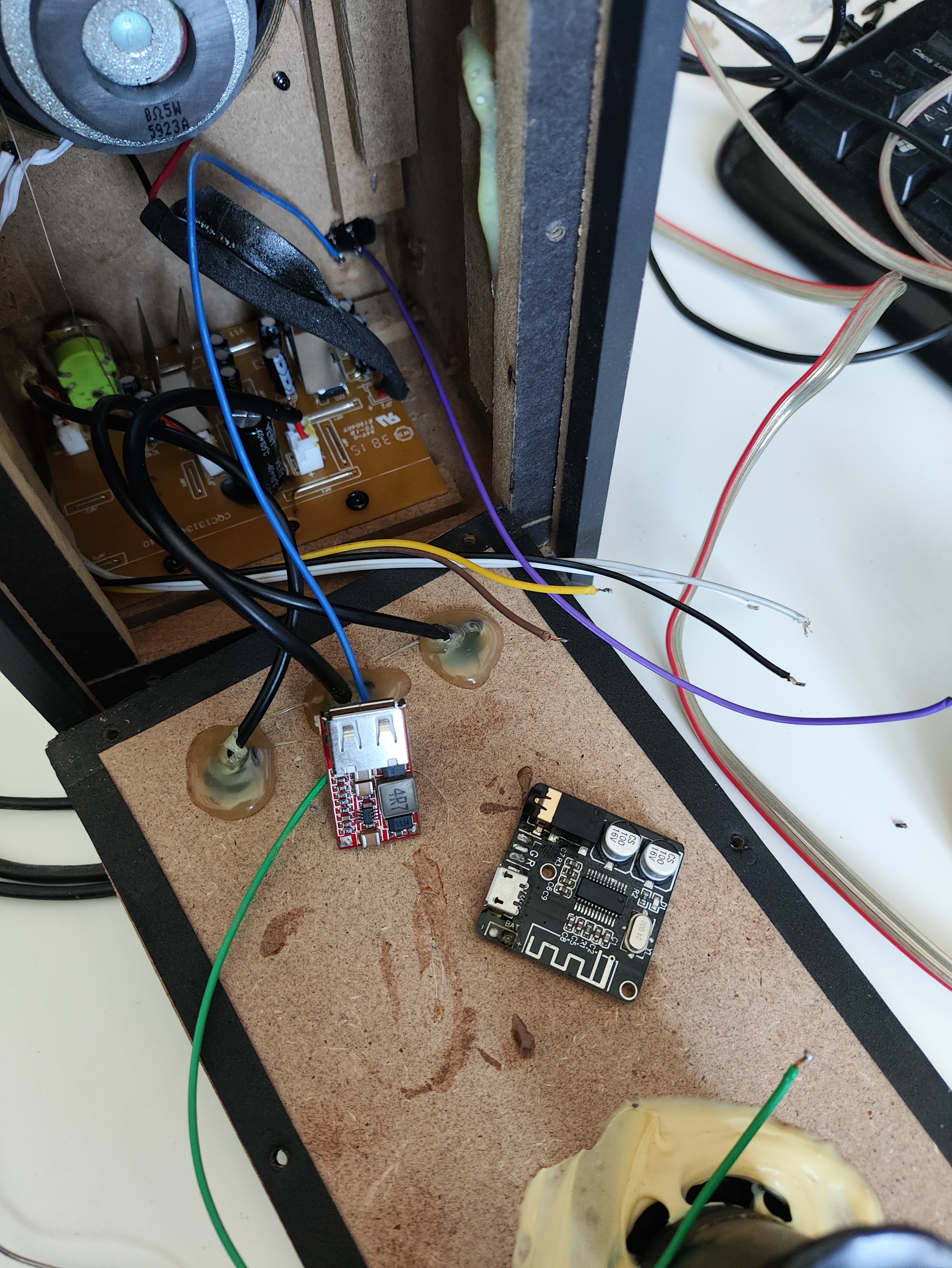

    Bir hoparlör projede kullanmak üzere Bluetooth alıcı kullanıyorum. Proje 12v ancak Bluetooth alicim 5v Bunun için aliexpressten bir regülatör aldım ancak alıcıdan aldığım seste parazit oluşturuyor. Bilgisayar veya powerbank ten 5v ile beslersem sorun yok. Bu regülatör ile parazit var. Bu konuda ne yapabilirim? Cihazın resmini aşağı atıyorum.

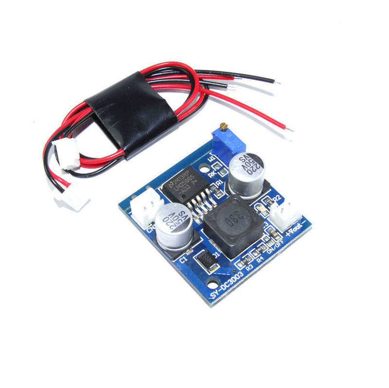

    Eğer işime yarar ise linkteki step down regülatörü de alabilirim
  • Merhaba Hakan.
    Elektronik konusunda usta değilim.
    Fakat bahsi geçen regülatörler gürültü kaynağıdır. Bu da kullanacağın bazı cihazlara girişim yaparak gürültü duymana neden olur. Link attığın diğer ürünler de Aynen resimdeki gibi SMPS mantığıyla çalışıyor ve bobin ile yüksek hızda anahtarlama prensibiyle çalıştığından, onlarda da gürültü duymama garantisi yok.
    Bu tip durumlarda alınan bazı önlemler vardı mesela eksi hattını topraklama, gürültü kaynağını madeni kutu içine kutulama (shielding) falan gibi. Konuya çok vakıf değilim, o yüzden şöyle yap böyle yap diyemiyorum. Cihazının eksi hattı ile kaynağın eksi hattını vida ile bir metal muhafazaya vidalayıp, bir tür faraday kafesi yapıyorsun. Bunun gibi birşeyler işte...

  • Evet, anahtarlamalı bir güç ünitesi yerine en basitinden 7805 gibi bir lineer regülatör de deneyerek işe başlayabilirsin. Besleme hattına paralel 104 kodlu kutupsuz kondansatör de bir miktar filtreleme yapabilir.

  • Ama şehir şebekesi üzerinden beslenen amatör radyo (vhf-uhf-rf-bt-wifi) cihaz uygulamalarında en büyük handikap sistemi parazitten arındırmaktır maalesef.
