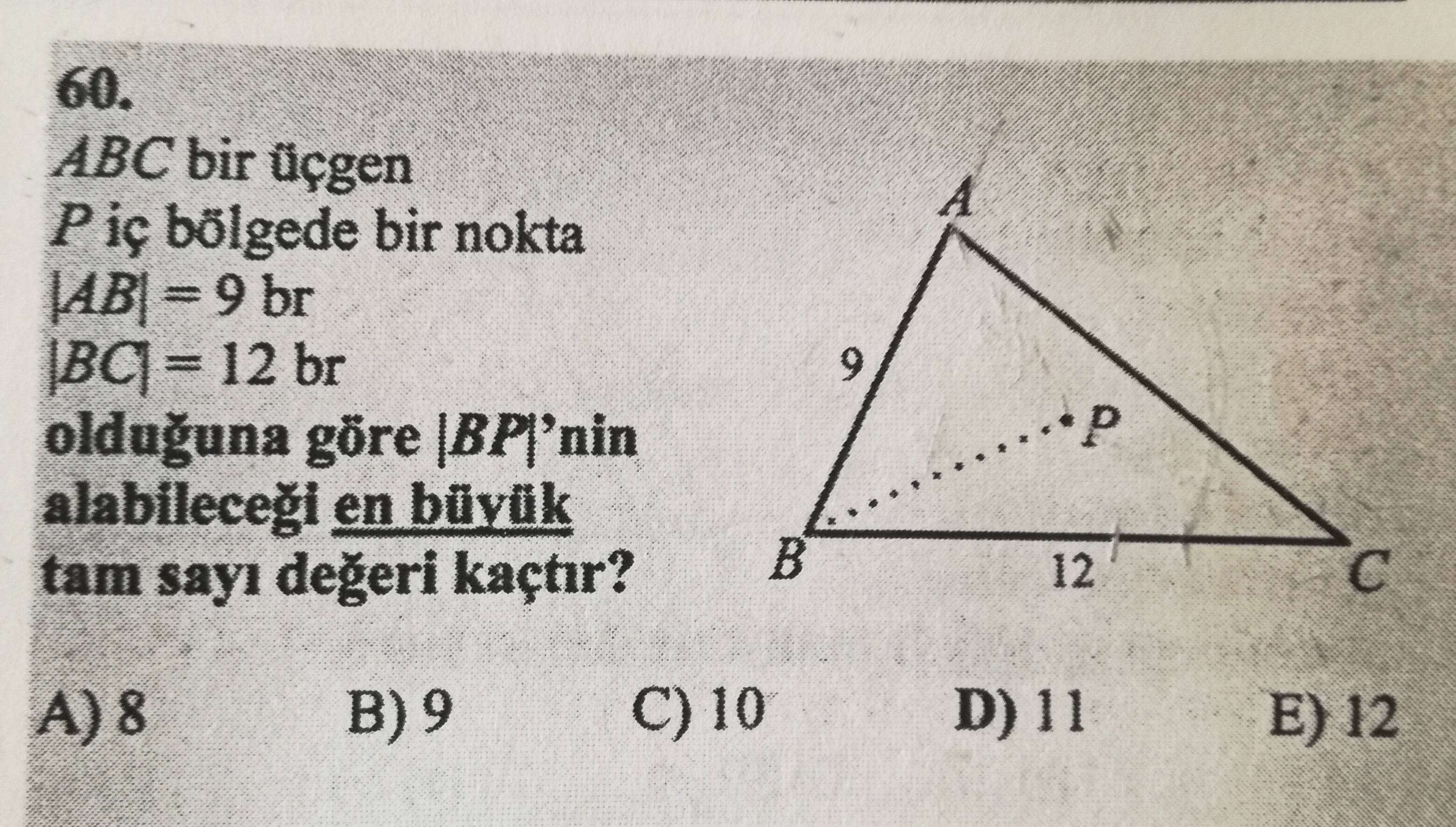

  • Bir Üçgen Eşitsizliği
  • 11 cevap sebebi ise çok basit, alabileceği değerler 3<BP<21 fakat üçgenin içinde olduğu için zaten 12 den büyük olamaz. en büyük olma ihtimali kenarların üzerinden çekmek, o da en fazla 12 olur fakat üçgenin içinde dediği için 12'den çok az küçük bi değer olabilir. en büyük tam sayı değeri dediği için de 11 i yapıştırırız.
    BRUH
  • @NIGGA_BRUH
    3<BP<21 eşitsizliğini direkt üçgen eşitsizliği konusu olduğu için, biraz ezbere yazmışsın, ama o eşitsizlik ortada bir üçgen olduğunda geçerli, yani o eşitsizliği yazabilmemiz için bir kenarı 3, bir kenarı 9, bir kenarı da = BP olan bir üçgen olması lazım, ama burada BP için bu eşitsizliği yazabileceğimiz BP'nin içinde bulunduğu bir üçgen yok. Zaten bu eşitsizlik doğru değil, çünkü bu eşitsizliğe göre BP>3 olmak zorunda demişsin, ama düşün; B noktasından, üçgenin içine doğru küçücük gitsek, BP'yi
    BP=0.1 olacak şekilde alamaz mıyız? Alabiliriz, BP=0.01 olacak şekilde de P noktasını alabiliriz, BP=0.00001 olacak şekilde de alırız, B noktasından üçgenin içine doğru küçücük giderek.

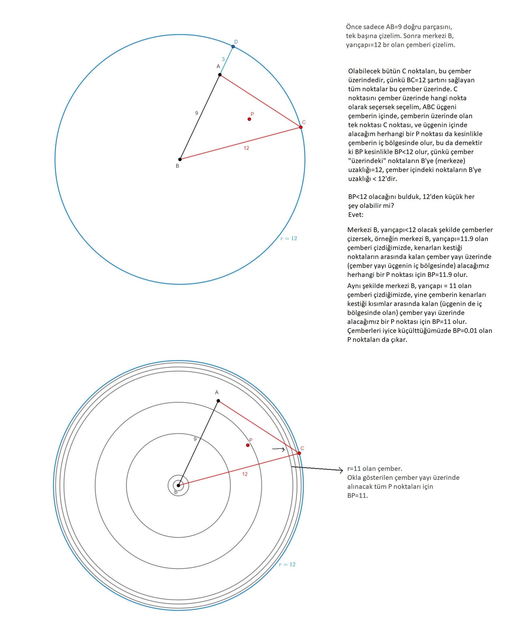

    Sorunun çözümü şöyle olabilir:
    Resim linki: https://i.ibb.co/j6bvjkg/12111.jpg
