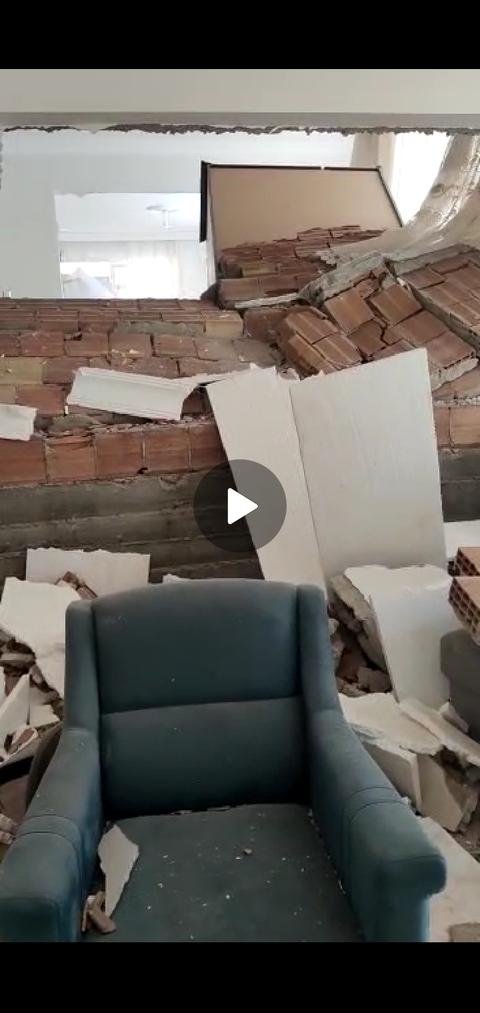

    Edit3: Binanın alt katındaki komşumuz 2.depremden 1-2 gün sonra girince video çekmiş, o videodan ss aldım. Buyrun az hasarlı dedikleri apartmanda dairenin içi böyle;
    Binamın ağır hasarlıdan az hasarlıya çevrilmesi?

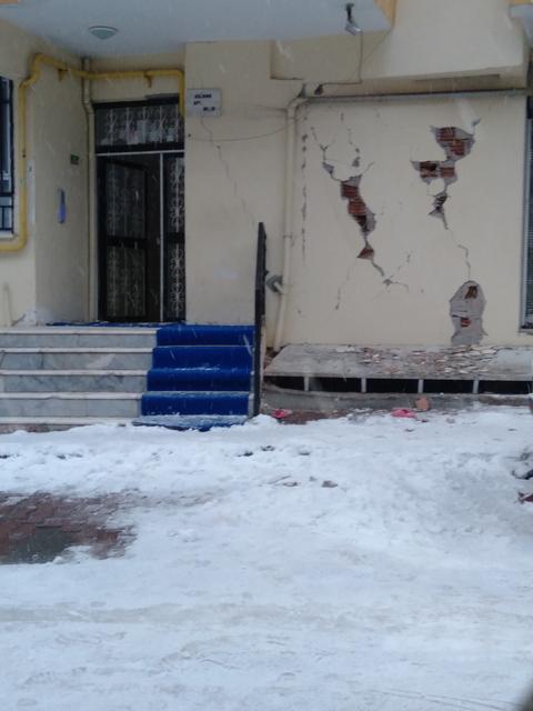

    Ev Malatyada. Ben hiç anlamıyorum cidden, hala orada olan komşum giderse dışardan foto çekebilirse size atarım. Ama ilk depremden sonra ben fotoğraf çekmiştim göstereyim dış cepheyi:
  • Binamın ağır hasarlıdan az hasarlıya çevrilmesi?
    bu ss i 19 şubatta almıştım, şu an durumda az hasarlıya çevrilmiş
