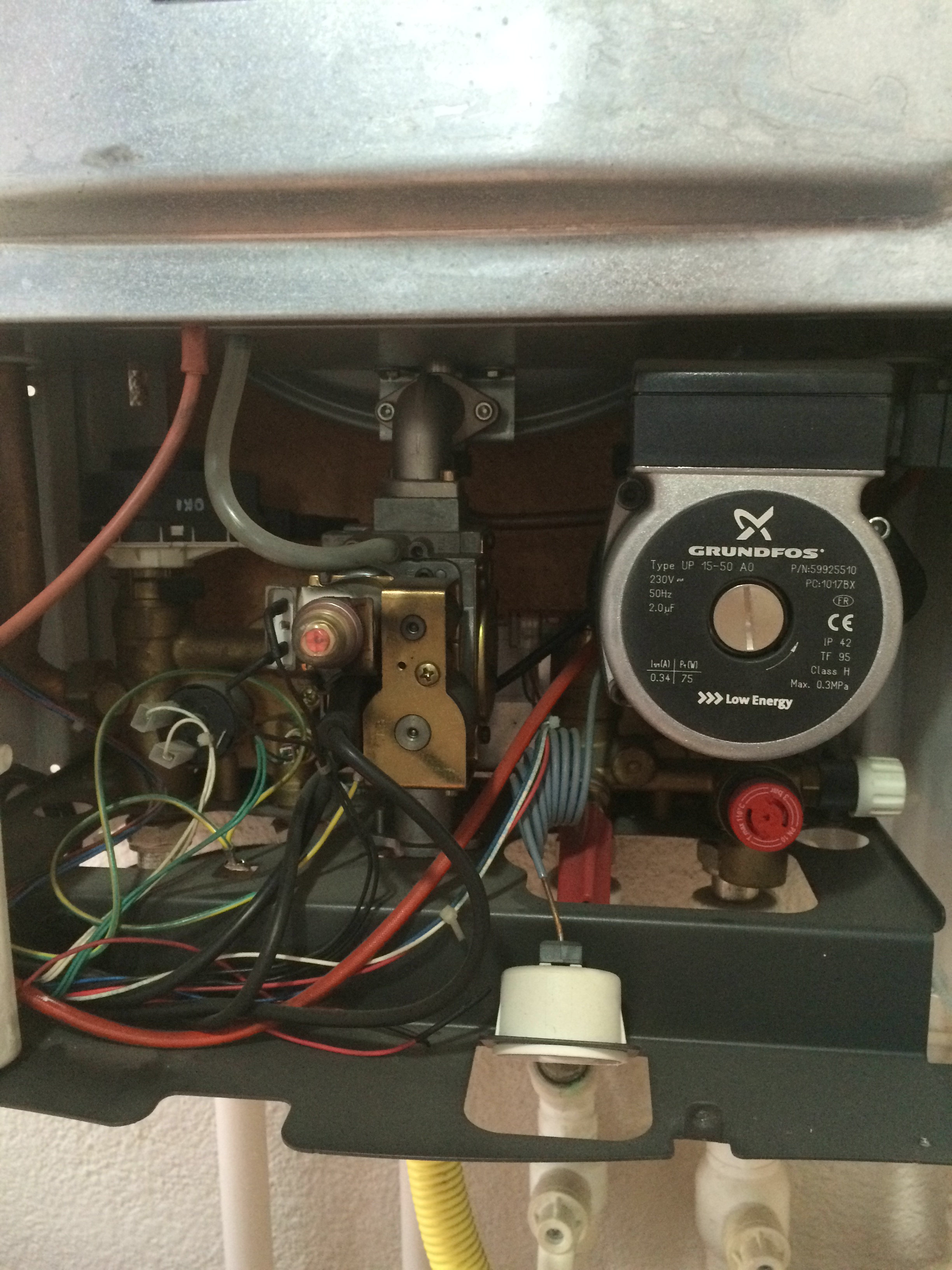

    Arkadaşlar merhaba baymak fakih kombi var bende e26 arızası veriyor internette ısı sensörü arızası gibi bir şeyler yazıyordu burada ısı sensörü hangisi acaba

    Daha önce benzer durumla karşılaştım. Belki çözüm olur;
    https://mini.donanimhaber.com/mesaj/yonlen/137256485
    https://mini.donanimhaber.com/mesaj/yonlen/137262204
    < Bu mesaj bu kişi tarafından değiştirildi Mechatronik -- 27 Nisan 2025; 2:24:25 >
  • Mechatronik M kullanıcısına yanıt
    Hocam aynı şeyi ben de yaptım rulmanı açtım suyunu boşalttım havasını aldım tekrar doldurdum bu sefer daha önceden hiç yapmadığı şeyi yaptı yukarıda söylediğim gibi basınç 1'den artmaya başladı mecbur servis çağırdım O da pompa değişecek dedi rulmanda boşluk varmış O yüzden çevirmemiş cihaz falan bilmiyorum vallahi 3.000 lira gözüktü bize yani
