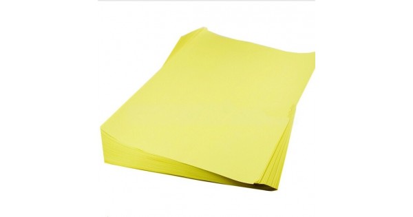

  • Bir ağabey bana pcb baskı kağıdı diye bilinen fotoğraf kağıdına benzer bir kağıt ile baskı yaptığını ve klasik ütüleme-asit yöntemi kullandığını anlattı. Bu yöntemle firmalara bile iş yapıyorum demişti. Ama bu kağıdın asıl adını bilmiyormuş. Bir toptancıdan devre baskı kağıdı gibi bir isimle çok da ucuza alıyoruz demişti. 1TL falanmış adedi.
    Şu olabilir:
    Hobi Devre - Elektronik Ürün Deponuz
    Baskı Devre Kağıdı ( 20 adet )
    https://www.hobidevre.com/baski-devre-kagidi
    Çoğu kişi kuşe kağıt veya kırtasiyelerde satılan "elişi kağıdı" kullanıyor. Bulamazsanız alternatif olarak beyaz renk bulabilirseniz elişi kağıdı da güzel sonuç veriyormuş.
