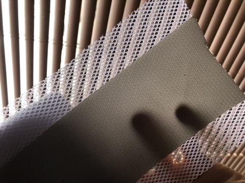

  • @Taarruzcu ürünü gittim aldım ama aklıma takıldı. Her ne kadar aynı ürün dedilerse de sizdeki durumu da öğrenmek istedim.
    Benim beklentim ürünün orta kısmında markanın olduğu kısımda esnek lastik gibi bir bölüm falan olmasıydı ancak bu bildiğin tekstil ürünü gibi duruyor.
    2 resim ekliyorum, ürünlere bir bakar mısın hocam ürün böyle bir şey mi gerçekten? yakın çekim resimde ışığa doğru tuttum, arkadan elim gözüküyor baklava yufkası gibi Banyo yalıtımı ve klozet montajı hk.

  • Benim kullandığım bandın ortası ilk söylediğiniz yani bildiğiniz plastikten gibi, bu sizin aldığınız biraz daha örtü gibi bir malzeme.Bendekinden farklı yani.

    Eyvallah hocam. Ürünü değiştirdiler.
