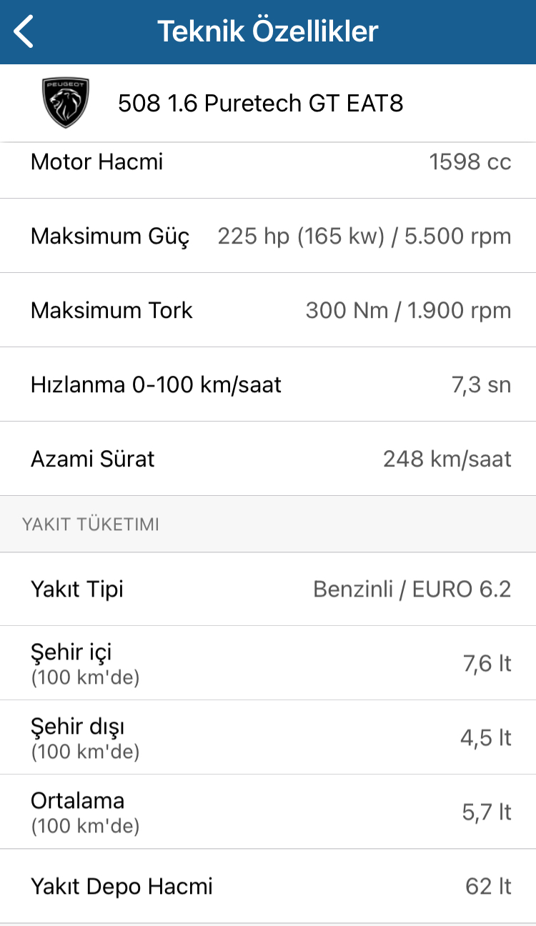

  • Atmosferik vs. Turbo benzin tüketim farkı
    PUG 508 GT için verilen şehir içi yakıt tüketim değeri doğru mu, gerçeği ne ölçüde yansıtıyor? Aracın ağırlığı, otomatik şanzıman, motor hacmi vesaire düşünüldüğünde, böyle bir şey nasıl olabilir?
