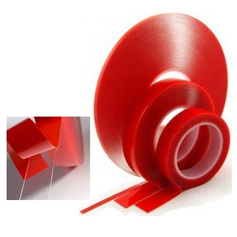

  • Selamlar, sanayide kullandıkları kırmızı çift taraflı bant var, yapışkan kısmı şeffaf. Onu sanayiden ufak bir parça alabilirsiniz, kendisi pahalı bir bant diye biliyorum gerek yok. Ama her yerde işe yarıyor emin olun evde, ofiste her yerde. Harfin şeklini jiletle alırsınız yapıştırırsınız. Sadece harfin şeklini aldırırken aracın üstünde yapmayın. Elinize güveniyorsanız yapın tabii. :)
    Orijinalden alıntı: acc4
    Bunu yazmak için girmiştim, bu bandın adı çift taraflı akrilik bant. Sünger bantlar gibi değil çok sağlam yapışır ve kolay kolay da çıkmaz düzgün yapıştıysa. Pahalı birşey değil.
    Akrilik bant tam bu işler için uygun malzeme.
