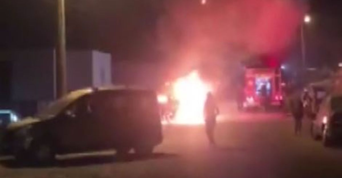

  • Kundaklama da bir sebep. Yakıt deposuna havlu sokup yakabiliyorlar.
    Habertürkwww.haberturk.com
    Patlama sesi büyük panik yarattı
    https://m.haberturk.com/bodrum-da-luks-cipi-havlu-ile-tutusturup-yaktilar-2506455

  • Yangın deyince şu videoyu hatırladım. Yanan aracı oksijen tüpü ile söndürmeye çalışıyorlar! Tabi ki araç daha da güçlü yanıyor. İtfaiye geldiğinde de aracın yanan ön kısmına arkasına park ediyor ve güçlü yangın olmasına ragmen tek hortum ile, bahçe sular gibi müdahele ediliyor! Ancak sonra 2. itfaiyeci yardıma geliyor.
