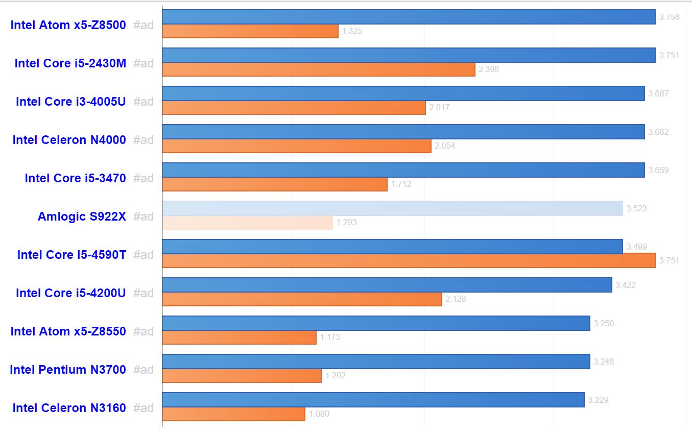

    Geekbench 4 - Çok çekirdekli ve tek çekirdekli skor
    Odroid ler için neden tek kart bilgisayar dendiği daha net anlaşılıyor.
    Mecool KM6 larda DDR3 ram kullanıldı ise bunun nedeni maliyeti düşürmek ve
    yeni nesil işlemcilerde DDR3 ram in yeterli görülmesi.
