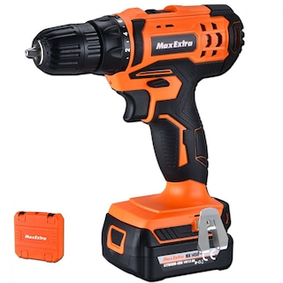

    Max extra mx1213 1215 arasında kaldım. Tek farkı çift vites olmasıymış sanırım. Ahşap işine merak saldım dedim sürekli kullanırım 1215 aldım. Şimdilik gayet iyi evde uç çoktu ama ben kaliteli bişe aldım aeg. Cihaz iyi gayet. Darbe özelliği yok. Bende dbk 1213 ve 1215 arasında kaldım. 1215in torku 1200 dbknın 600 sanırım o yüzden 1215e yöneldim. Çift vites farkı oymuş galiba

    1215 seçimi mantıklı olmuş, vites her zaman iyidir. 650 devirli matkap kullanmak sıkıcı gelir insana hobi işlerinde.

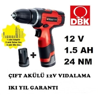

    DBK CD 120 Li ve Max-Extra MX1450 arasında kaldım. Evde küçük tamirat işleri için kullanacağım. Ahşap, plastik vb. yüzeylerde delik açmasını da istiyorun o yüzden 2 vitesli daha iyi olur diye düşündüm. Hangisini tavsiye edersiniz?

    Bende aynı amaçlar için aldım. 12 v yeter dediler. Max 1215 aldım yanınada 25 TL idi sanırım aeg bits ucu aldım

    Sert sıkılması gereken vidaları açarken veya takarken iyi oluyor 2 vitesli olması. Özellikle metal profile vs. matkap uçlu vida filan atarken.

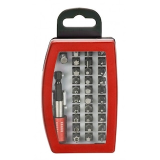

    Almışken biraz iyisi olsun diye bakarken einhell th-cd 12 yi hediyeli vaziyette buldum. Dezavantajı tek akülü olması. Anladığım kadarıyla li-on akü. Sahip olanlar kutusu olup olmadığını paylaşabilirker mi. Çünkü fotoğraflarda veya açıklama yazmıyor.

    Hyundai hpa1200
    Dbk cd120

    Kendi içinden uç çıkıyor mu bilgim yok.

    Uç takımını kullanmadığım için bilmiyorum, n11 için çek satış bölümüne bakın 20TL indirim çeki satanlar vs. oluyor yoksa bile zubizu uygulamasında %3 indirim kodu oluyor neredeyse her zaman.
