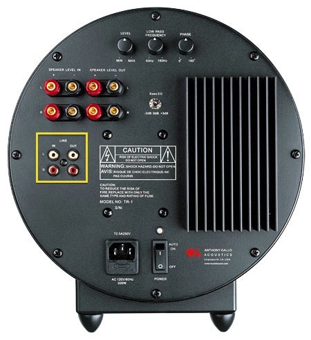

  • Evet bir tane sub bulduk, teknik olarak aradığımız ürün fakat fiyat olarak bütçenin üzerinde.
    Anthony Gallo TR serisi. Stereo RCA giriş ve çıkışlarına sahip, stereo giren jaynağı xover üzerinden rca outlarına veriyor.

    ant. gal. pre out yerine line out ile verimli-güçlü- çalışacağına emin miyiz?
    yukarda ant. gall. nun resmini görüp anlamadım mı sanıyorsun hocam? bütçe deyip de.
  • Önce alınabilirliğinden ziyade teknik yeterliliğe uygun bulduğum cihazları listeliyorum cantan.
    Sonra alınabilirliğine bakıp bir eleme yapıcaz elbet.
    SW nin line in rca sına stereo gireceğim için tüm sinyali xover dan geçirecek ve line out undan xover dan geçen ses çıkacak diye düşünüp ithalatçısıylada irtibata geçip sordum. En azından AG Tr1 bunu yapıyormuş.
    Bu arada enteresan şekilde Wharfedale SW150 de line-in ve out olarak çalışıyormuş. İkinci elde temiz ve siyah bulabilirsem değerlendirmenin ilk sırasında olur sanırım

    Yada dediğin gibi stereo bağlasakta acaba sadece monomu çıkış veriyor rca line-out undan
    < Bu mesaj bu kişi tarafından değiştirildi Oronra -- 21 Eylül 2012; 15:09:44 >
  • he bak whar. sw150 yi atlatık. bence çok iyi bir seçenek oldu. dostum line in girişi olan SW çok lakin istediğin gibi nakil yapan ve işleyen SW az.
  • İşte onu bir şekilde deneyip tecrübe etmek lazım cantan. Benimde derdim o noktada yoğunlaşıyor işte.
    Her stereo line level in/out u olan sw kaynaktan gelen sesi stereo olarak xover dan işleyip stereo rcs dan verebiliyormu? Yoksa dediğin gibi yine mono işliyorsa esprisi kalmıyor.
