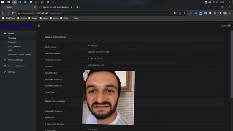

    Firmware versiyonu, bağlantı konfigürasyonu ve ayarlarını öğrenme şansımız var mı?
  • alibaba A kullanıcısına yanıt
    Hocam arkadaş arayüzü attı.Firmware versiyonu burda yazıyor.

    Bendeki cihaz ile firmware aynı. Ama bendekinin modeli : Air4960RTR-TN
    Arkadaşınız bağlantıyı ve ayarları nasıl yaptı acaba? Airties 4960R Wifi 6 Mesh Router Airties 4960R Wifi 6 Mesh Router Airties 4960R Wifi 6 Mesh Router

    Modemin LAN portundan bu cihazın LAN portuna mı girmiş yoksa WAN portuna mı?
    Bir de attığım ayarları nasıl? Benim modemin ip arslığına da getrirdim ama olmadı

    Teşekkürler hocam. IPoE kısmına Add yapıp bir konfigürasyon oluşturunca hemen internet varmış gibi yeşil led yandı ama interneti vermiyor. DHCP yi dün kapayıp denemiştim bir daha deniyeyim.
    Hallettim hocam. Landan Lana yapınca oldu. Çok teşekkürler
