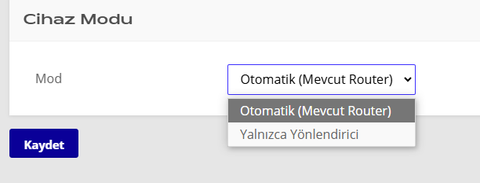

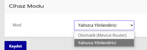

  • arayüzde 2 mod gözüküyor.Sizin dediğiniz ve tavsiye ettiğiniz ap modunu,dhcp kapatmayı ve ip değiştirmeyide göremedim.

    otomatik mevcut router dediği ap modu işte. bu modda, airties bağlı olduğu modem veya router'ın dhcp'sini kullanır. kendisine de aynı dhcp aralığından bir ip alır. bu şekilde tek nat olur. yönlendirici modunda ise airties kendi dhcp'sini kullanır. yine modemden kendisine bir ip alır ama 192.168.111.1 ip'sini gateway olarak kullandırtır ve bu ip'den dhcp dağıtır. bu tercih edilirse ağda çift nat oluşur. oyunlarda vb.. sorun yaşanır yaşanmaz bilmem. kullanan değerlendirir. geriye kalan ise ppppoe modu. iss'den gelen hattı direkt airties ile kullanma durumu da var. yok, ben bunun önündeki modemim veya router'ım daha iyi onları kullanayım dersen olabilir. ihtiyaca göre artık nasıl istiyorsan. bu airties'in ısınma ile ilgili bir handikapı var gibi. bu da iyi ısınıyordu. sen de fark edebildin mi? üzeri delikli olmasa 4930 gibi alev topu olabilirdi.

    Versiyon kaç sizde? Menüler benim attığım fotomgibi mi? Eski versiyonda Basic Advanced yoktu mesala
