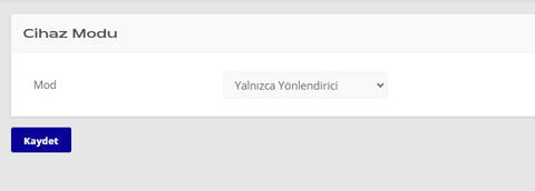

    eski modelde bridge modu sadece seçmek yeterli oluyordu. bu 4960'da bridge hizmetleri var, kullanıcı dostu değil. yönlendirici ve router modunda da kendi ip'sini 192.168.111.1'1 kullanıyor. bu cihazın orjinal yazılımını görmek isterdim. bu cihazın otomatik bridge modu olsaymış güzel oldurdu. bu haliyle çift nat durumu söz konusu. dhcp ve nat, firewall vs off modunda çalışsaydı, güzel olurdu.
    düzeltme: bu mod var ama geçmiyordu. nasıl olduysa geçmiş durumda. cihaz bridge modda çalışıyor..

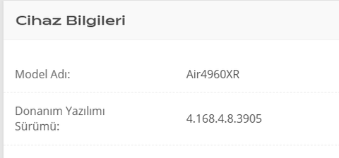

    4.168.4.6.3771'den
    4.168.4.8.3905'e son güncel durum şu an.Airties 4960R Wifi 6 Mesh Router
    sendeki model nedir? bizdeki XR. gerçi iki tane de R modeli var ama onlara bakmadım, durumları nedir. Airties 4960R Wifi 6 Mesh Router
