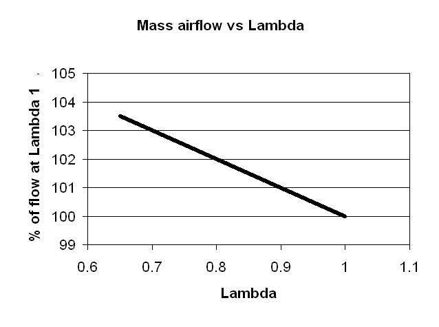

  • sorum hava-yakıt oranı hakkında.bi kaç diyagram ve çizelge buldum ama gene de tatmin edici bilgi edinemedim.aradığım çizelgeler yakıt-hava oranı ve sıcaklık, yanma hızları ile ilgili.yani hangi oranlarda alev sıcaklığı en yüksek ve hızlı?
    bulduğum bi kaç çizelge aşağıda.bu diyagramlarda yakıt olarak benzin seçilmiş.diyagramın altına belirttikten sonra benzin ya da dizel olması pek önemli değil.önemli olan lamdanın % kaçlarda en yüksek yanma sıcaklığını ve hızını verdiği.benzin ve mazot için bu değerler aşağı yukarı oynayabilir tabi.
     AFR hava-yakıt oranı
    In just the same way that the engine can still run with different spark advance, it can also run at different air fuel ratios. There are some pretty complex interactions occurring here.
    As the fuelling increases, the incoming aircharge is cooled (as it loses its heat to the fuel), increasing the charge density, which as we know is a good thing.

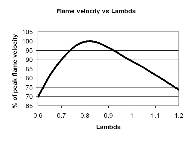

    The highest flame speed has been found by research to occur at a lambda of about 0.82. High flame speed is good because it increases thermal efficiency by reducing the time available for heat to be transferred to the cylinder walls, meaning the gasses expand more, and hence make more power.

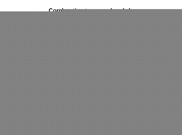

    Theoretically, the highest combustion temperature occurs at the stoichiometric AFR, but in reality the highest temperature is reached at the lambda of around 0.88. This is due to thermal decomposition and that's about all I know about it. High combustion temperature is good because the more heat we get (assuming the engine can cope), the more expansion we get, and hence more power.

    arkadaşlar türkçeye çevirmedim ama zaten bu soruya cevap verebileceklerin yeteri derecede ingilizce bilmeleri gerek diye düşünüyorum.
    şimdi aklıma takılan yukardaki diyagramlarla benim önceden bildiklerimin çelişmesi.aynı şey wiki de de yazıyor.
    "Lean mixtures produce hotter combustion gases than does a stoichiometric mixture, so much so that pistons can melt as a result. Rich mixtures produces cooler combustion gases than does a stoichiometric mixture, primarily due to the excessive amount of carbon which oxidises to form carbon monoxide, rather than carbon dioxide. The chemical reaction oxidizing carbon to form carbon monoxide releases significantly less heat than the similar reaction to form carbon dioxide. (Carbon monoxide retains significant potential chemical energy. It is itself a fuel whereas carbon dioxide is not.) Lean mixtures, when consumed in an internal combustion engine, produce less power than does the stoichiometric mixture. Similarly, rich mixtures return poorer fuel efficiency than the stoichiometric mixture. (The mixture for the best fuel efficiency is slightly different from the stoichiometric mixture.)
    A stoichiometric mixture unfortunately burns very hot and can damage engine components if the engine is placed under high load at this fuel air mixture. Due to the high temperatures at this mixture, detonation of the fuel air mix shortly after maximum cylinder pressure is possible under high load (referred to as knocking or pinging). Detonation can cause serious engine damage as the uncontrolled burning of the fuel air mix can create very high pressures in the cylinder. As a consequence stoichiometric mixtures are only used under light load conditions. For acceleration and high load conditions, a richer mixture (lower air-fuel ratio) is used to produce cooler combustion products and thereby prevent detonation and overheating of the cylinder head."
    iki kaynakta farklı şeyler yazıyor.benim bildiğime göre yoksul karışım, 18e kadar zengin karışımdan(12-13 arası) daha sıcak ve 22ye kadar daha hızlı yanar.
    evet bu konudaki görüşleriniz nelerdir?

  • Ben az çok yardımcı olmaya çalışayım şimdi öncelikle benzinli mi dizel mi olduğuna göre çok değişir. Benzin-hava karışımlarında 0.85-0.89 aralığında alev hızı ve sıcaklığı en yüksek seviyeye çıkar, motordan elde edilen maksimum gücün de bu değerlerde elde edilmesi beklenir. Yani max. güç noktalarında lambda değeri bu aralıktadır. Fakat bu değerde bir miktar yakıt yanmadan atılmakta, yakıt tüketimini ve emisyonları artırmaktadır. Bu yüzden güncel, sıkı emisyon normlarını sağlayabilecek araçlarda performanstan biraz feragat edip stichometric karışım noktasının geçilmemesi sağlanmıştır.
    Dizel araçlarda ise alevin ilerleme hızı benzine kıyasla oldukça düşüktür. Motor devri düşük, strok uzun olduğu için hava miktarının olabilindiğince yüksek olması istenir. Bu sebeple hiçbir dizel araçta zengin karışım kullanılmaz, dizel motorların tamamı fakir karışımla çalışır.
    Verdiğiniz grafikler benzinli araçlar için doğru ayrıca wikipedia da söylenen de doğru çünkü alev sıcaklığı zengin karışımda daha yüksek olsa da motor stoichometric karışımlarda daha fazla ısınır.
    Bunun sebebi zengin karışımda yakılan yakıtın hava az olduğu için yanmayan kısmında yanmasıdır. Eğer aynı miktar yakıt daha fazla hava ile yakılmaya çalışılırsa yakıt gene yakılacak fakat içeriye alınan havanın yanma için kullanılmayan kısmı alevin etkisiyle ısınacak ve genişleme sırasında ısısını kaybetmediğinden egzoz gazının daha sıcak olmasına sebep olacaktır

  • Dur, biraz vaktim var bir iki satır yazabilirim sanırım:
    Sorunu tam anlamadım ama galiba ideal AFR oranı nedir diye soruyorsun. Eskiden olsa benzin için 14.7:1 14.8:1 deyip kestirip atmak kolaydı. Günümüzde gelişen bilgisayar teknolojisi sayesinde artık ideal oran yükün ve diğer ortam şartlarının gerektirdiği şekilde dinamik olarak kullanım anında sürekli ayarlanıyor. Dolayısıyla tek bir ideal oran yok, bir ideal oranlar dizisi var. Dizideki her bir eleman farklı bir ortam şartına karşılık geliyor.
    Sorularına gelince...
    Alev cephesinin hızı yanma odası tasarımında çok önemli bir girdi, alev cephesi ne kadar hızlı ilerlerse yanma verimi o kadar artıyor. Alev cephesinin hızını artıran başlıca unsur yanma odasındaki gaz sıcaklığı. Gaz sıcaklığını sıkıştırma oranı ile artırıyoruz ama bunun bir sınırı var. Alev cephesinin her durumda buji parlama uzamanından başlaması gerekiyor. Kritik sıcaklık aşırı kompresyon ile aşılırsa, bu defa aşırı ısınmış gaz kendiliğinden yanma odasının değişik noktalarında tutuşuyor ve bunların birleşme anında yıkıcı bir şok dalgası oluşuyor. Bundan kaçınmak için avansı artırmak kullanılan bir yol ama aşırı avans yanma verimini düşürdüğü için onun da bir sınırı var.
    Öte yandan fazla sıcak bir yanma odası CO oluşumunu ve diğer kirletici gazların oluşumunu hızlandırıyor, bir tür katalizör görevi görüyor. Eskiden bu durum sorun teşkil etmezdi. Günümüzde tüm motorlar çevreci olmak zorunda. katı emisyon yasaları yürürlükte. Euro 5 bunun en son örneği. O kadar katı ki, Euro 5 normlu motorlar nasıl çalışıyor merak ediyorum doğrusu...
    Tüm bunlardan ne sonuç çıkıyor?
    İdeal kombinasyon için parametrelerimiz var:
    1. Alev hızı yanma verimini artırıyor. nasıl? Dakikada 5000 devir dönen bir motorda yanma için kullanılabilecek zaman çok kısıtlı. hesaplayalım: 5000/2 =2500/60 =42 yanma saniye = 1/42 saniye. Yani 5000 devirdeki bir motorda yanma odasında sıkıştırdığımız gazın tamamının yanması için sadece 2,4 milisaniye zamanı var. Bu sürede tüm gazın yanması alev cephesinin hızına bağlı. yeterince hızlı olmayan bir alev cephesi geriye yanmamış gaz bırakır. Bu da iki şeye yol açar: A. yanma verimi düşer, B. emisyonda yanmamış hidrokarbon atımı artar.
    2. Sıcaklık bie diğer parametre. Niçin? çünkü sıcaklık ile alev cephesinin hızını kontrol ediyoruz ama burda ne kadar çok sıcaklık o kadar hızlı alev cephesi denklemini kuramıyoruz, optimum bir nokta var. daha fazlası detonasyona yol açıyor daha azı yanma verimini düşürüyor.
    3. Avans miktarı. Bu da bir diğer parametre.
    4. Yük. En önemli parametre bu. Sonuçta alev cephesinin hızı, yanma odası sıcaklığı, pistonun yarattığı ataletten etkileniyor. Bunun için AFR oranının dinamik olarak ayarlanması gerekiyor.
    5. Emisyon değerleri. Günümüğzde önemli bir diğer parametre. Minimum CO, Minimum SO , minimum hidrokarbon salınımı isteniyor. Yanma sonucu sadece CO2 ve H2O kalmalı geriye ama bunu %100 gerçekleştirmek mümkün olmadığından emisyon yasalarının elverdiği değerlere ulaşmak hedefleniyor.
    Görüldüğü gibi bu parametrelerin çoğu birbririni dışlar nitelikte. Dolayısıyla tek bir ideal oran olması söz konusu değil, mevcut yük durumuna, hava sıcaklığına havadaki oksijen miktarına, havadaki nem miktarına, benzinin içeriğine göre (bu ayrı bir konu buna yarın değinmek istiyorum) göre değişiyor ideal oran.
    Kısaca söyleyeceklerim bunlar. Yarın daha uzun değiniriz
    not: grafikleri görmüyorum bunu bilesiniz
    burada bahselmeye çalışılan şey yakıt oranı artırıldığında alınan havanın soğuyacağı .Bu kelimeleri biraz açmak gerekiyor. Bugunlerde çokça gördüğümüz su püskürterek yapılan bir soğutma var birçok restoranta. Bu işin adı evoporative colling dir. Ayen ayzın su testisini suyu soğuk tutması gibi bir ortama bir sıvı püskürtüldünde tanecik yapısı çok çok küçükse , ortamdaki ısıyı alır ve buhar fazına geçer. Teknik olarak endotermik reaksiyon denir. Buhar fazına geçerken oprtamdaki ısıyı çok hızlı bir biçimde alır dolayısıyla ortam soğutulur.
    işte yukarıdaki ifadede diyor ki ,
    ortama daha fazla yakıt püskürttüğümüzde bu silindir içi ısıyı düşürür çünkü ''yakıt buhar fazına geçer (yanmadan önce ) ve soğutulmuş hava daha iyidir çünkü daha yoğun ve daha fazla oksijen barındırıyor demektir ''diyor.Bu da iyi birşeydir bir nevi intercoooler gibi diye anlıyorum .
    ''özetle daha fazla ısı (HEAT) daha fazla güçtür demektir ''diyor.ifade doğru.
    bazı ifadeler için aynı şeyi düşünmüyorum. ''Yüksek combustion sıcaklığı stokiyometrik AFR de gerçkte ise lamda nın 0,88 civarında ''olur demekte.burada bizim yaptığmız hatayı karşı taraf da yapmış combustion heat yerine combustion temparature kavramını koymuş. Silindirin içindeki sıcaklık sabit değildir. Ayene türkiye haritasında sıcaklık dağılımı için yapılan haritalar gibi ,slindir içinde de her çevirim esnasında bir scıaklık dağılım grafiği bunu genelde renklerle anlatıyorlar , olmaktadır. İşte bu dağılımı etkileyen en büyük etmenler
    stokiyometrik karışıma göre fakir karışımda daha sıcak combustion gaz SICAKLIĞI olduğunu ifade ediyor.
    evet biraz zihnimize ters geldiğini farkındayım.ama yakıtın daha fazla atılması durumuda devir artmıyor ise ortamın yukarıda anlattığım prensiplerine göre soğutulması söz konusudur. Çünkü her sıvı su olsun 100oktan yakıt olsun bir NEBZE soğutur .Ancak aynıanda başka kavramlar bir araya geliyor .Konu bundan sonra apayrı bir cepheye gidiyor. püskürtülen su olasa konu kapanır uzatmazdık. ama yanıcı bir yakıtın bahsediyoruz. Yakıtların fazla oksijen ile yanması bizlere 2 dönem anlatılan termodinamik ve ısı transferi konularına giren deyaylı konuları barındırıyor.
    ben cevap vermeden önce hepimizin bildiği mangal yakma olayına geçiş yapmak istiyorum. Çıralar tutuşduktan sonra üzerine kömür attığımızda neden alev gidiyor ve ortalık toz duman oluyor.
    yaptığımız şey azıcık kaynaya kazana bir kova su atılması ile aynıdır. Evet su yerine kömür yani yakıt olunca kömür başlıtyor oda sıcaklığından ısınmaya bu esnada ortamaın sıcaklığı başta düşüyor ve yanma için tutuşma sıcaklığın altına inen mangalımızdaki alev gidiyor ortam duman kaplıyor (işte dizeldeki kurumun bir başka görünümü) sonra biz ne yapıyoruz başlıyoruz yellemeğe , peki hiç aklından geçiren oldu mu neden yelliyoruz be kardeşim. ben bu soruyu 10 yaşlarımda mak.müh olan bababa sormuştum bana verdiği cevap ''çabuk yanması için oğlum '' olmuştu. tabii o zamankiş bilgime göre beni tatmin etmişidi aynı soruyu termodimanik dersi aldığımızda hocama da bundan 25 sene kadar önce sormuştum. vermiş olduğu cevabı değiş ama yorumunu hatırlıyorum. Beni tatmin etmemişdi .Şimdi daha iyi anlayabiliyorum demek ki biraz tecrübe ve zaman geçmesi gerekiyormuş.
    nede yelliyoruzun cevabı anlaşılısa fakir karışımında bir nevi yellemek ile aynı olduğunu kavrayabileceğiz.

    1.evet yanma ne kadar kısa sürede gerçekleşirse daha doğrusu ısıgeçişi ne kadar kısa sürede gerçekleşirse termodinamik verim o kadar artar.zaten ideal çevrimlerde ısıgeçişi zamanın fonksyonu olarak işlemez.bi anda Q ısısı silindir içine giriverir.dizellerin de kaybettiği yer burası kesme oranı ne kadar artarsa termodinamik verim de o denli düşer.burada amaç sıkıştırılarak max basınca getirilen gaza tam tepe noktasındayken(yani en yüksek basınca geldiği anda) ısıyı vermek.tabi yakıtın yanması zamana bağlı olduğundan ateşlemeyi üst ölü noktadan önce yapmak ve tümünün yanması için de üst ölü noktayı geçmesini beklemek gerek. alev cephesine gelirsek ben zaten kıvılcım ateşlemenin artık kullanılmaması gerektiğini düşünmüyorum, karışımın her noktasından homojen tutuşma için hcci teknolojisi kullanılmalı.
    http://www.youtube.com/watch?v=3wGU3_Gx-JA
    videoyu incelerseniz egzozdan atılmadan önce karışımda yanmayan hiçbir bölgenin kalmadığını görürsünüz.yani bu alev cephesi konusunda benzinli dizele göre çok daha verimli.tabi hcci teknolojisine benzer sistemler kullanılırsa.

    1.AFR Oranı
    2. Negatif basınç nedeniyle silindire geri kaçan egzost gazının emilen karışıma oranı
    3. Gaz karışımının yoğunluğu (daha doğrusu benzinin kimyasal kompozisyonu-ne kadarı daha ağır hidrokarbonlardan mütevlellit)
    4. Karışımın dağılımı. Homojen dağılmamış bir karışım alev hızını yavaşlatır.
    5.Atomizasyon - ne kadar küçük benzin taneciği, o kadar hızlı yanma...
    6. Isı emilimi - silindir duvarları ne kadar çok ısı emerse alev hızı o kadar yavaşlar (arada lineer bir oran olmayabilir, bilmiyorum)
    Yani AFR yüke göre değiştiği gibi alev hızıda yukarıdaki değişkenlere göre değişir.
