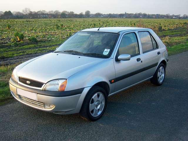

  • Selam arkadaşlar.
    Sahibi olduğum araç Ford FİESTA FUN 2000 model dir. 1.4cc 16 valf.
    Aracım alttaki resimdekidir:
    Aynı araca sahip arkadaşımdada atiker olduğu için bende atiker den yana tercihimi kullanacağım.
    Ankarada montaj ve servis konusunda bana önerebileceğiniz yerleri yazabilirmisiniz?
    İlginiz için teşekkür eder, iyi günler dilerim.
