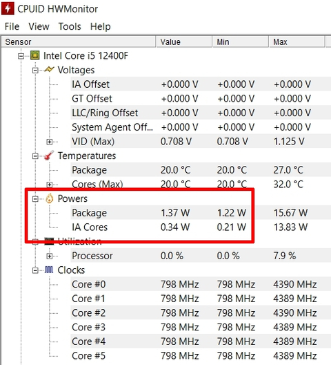

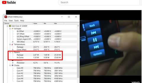

    Bak benim şantiyedeki bilgisayarım. 12400F var. Sabah akşam açık olduğundan ve çoğunlukla boşta durduğundan kasten intel işlemci seçtim.
    Tam boşta işlemci güç tüketimi:
    9700X sıcaklık sorunu
    Youtube da 1080P video izlerken işlemcinin tükettiği değer. Boşa göre çok az bir artışla hallediyor
    İntleller boşta 3-5 watt çekiyor kabaca. Tepe işlemcilerde bu değer 8 watt vs olabilir zaman zaman. Boşta fareyi hareket ettirdiğinde, sayfayı aşağı çektiğinde, youtube açtığında öyle güç tüketimi aşırı zıplamıyor. Dolayısı ile hafif kullanımda (ki insanların çoğu böyle kullanır bilgisayarlarını) bu işlemciler aşırı tutumlu.

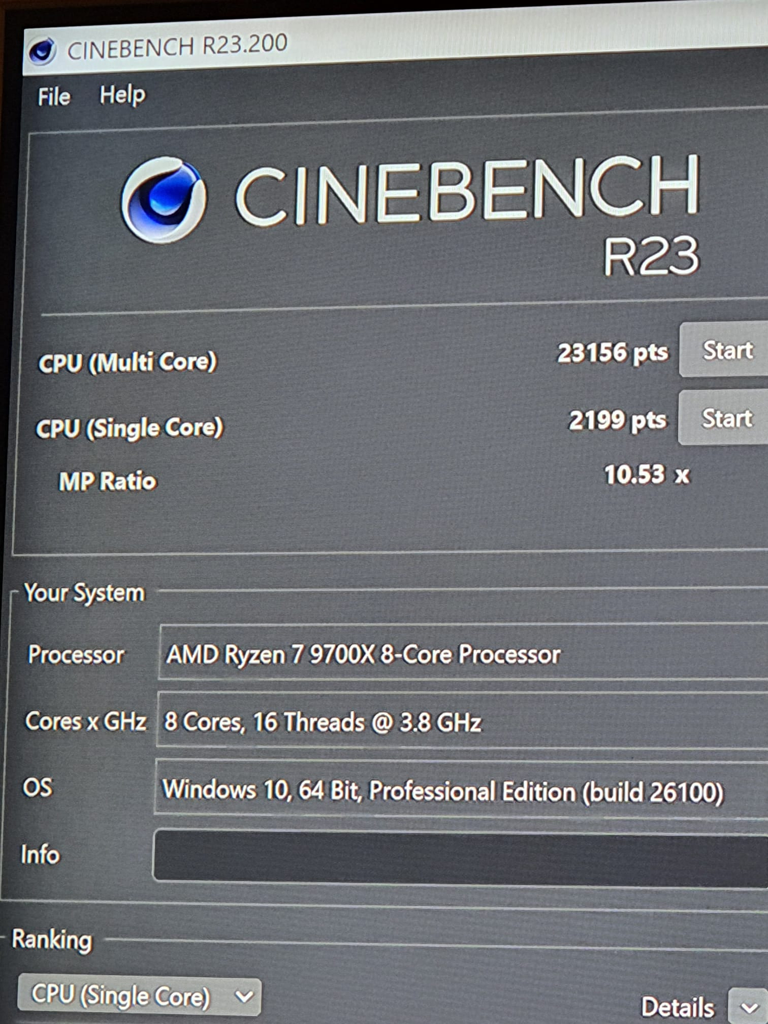

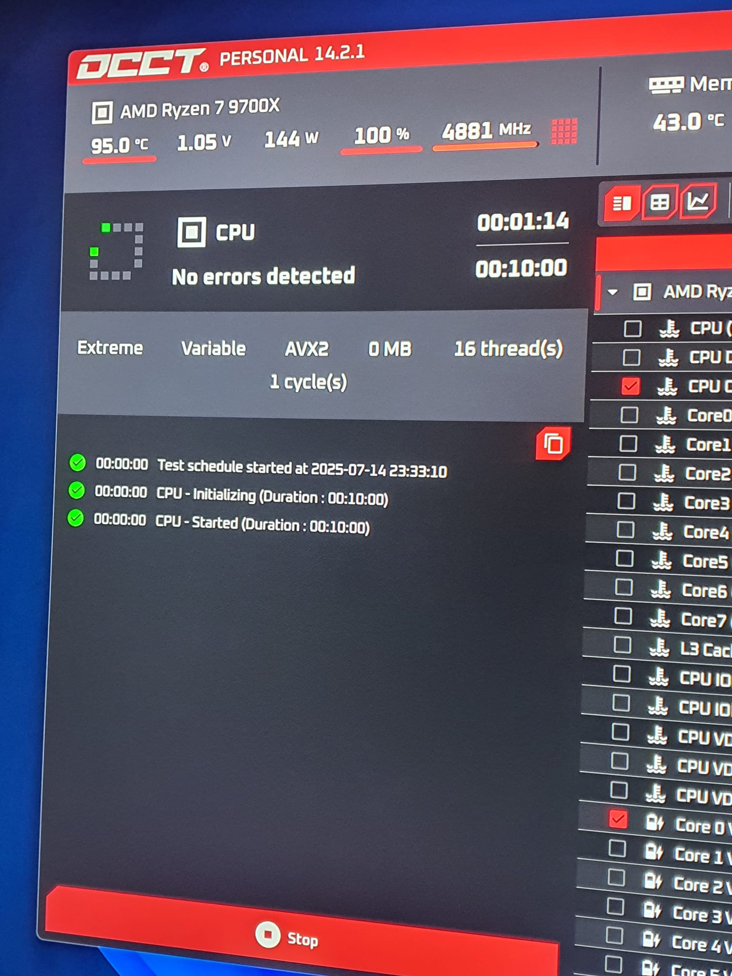

  • @Boşnak Ağa @MyCoDeR @Jake Lockley @TimFoster @Lyrazed

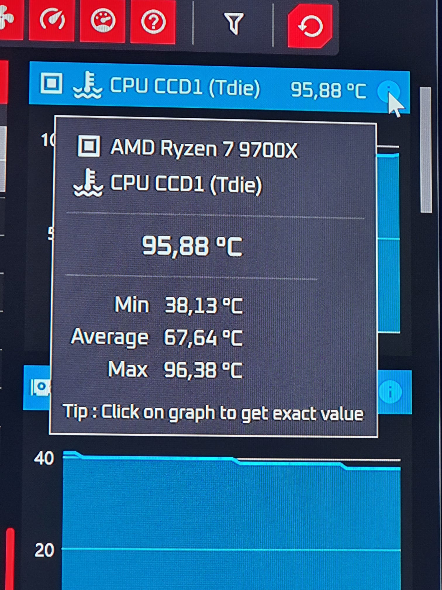

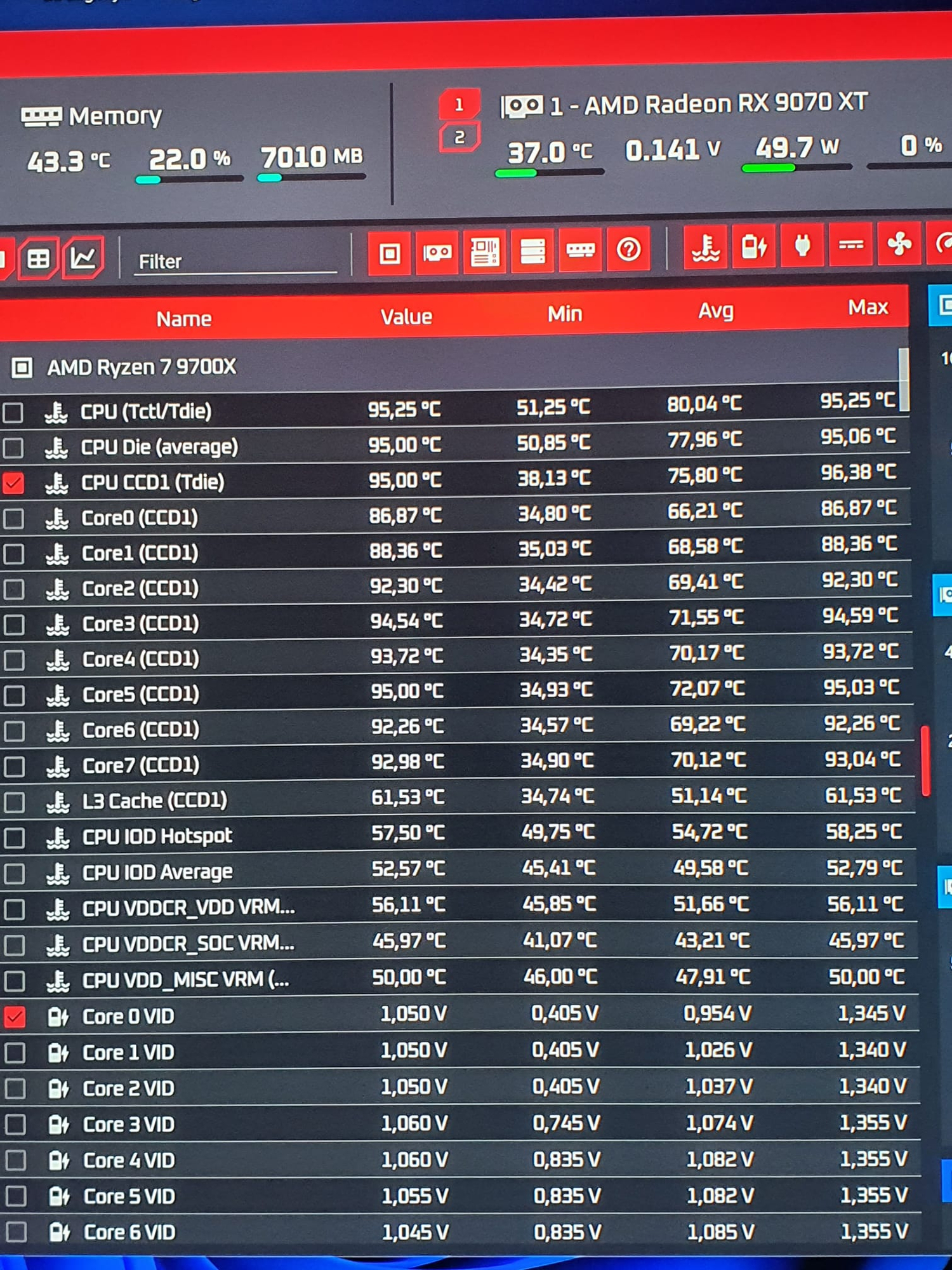

    Dün gece BIOS'u güncelledim ve RAM'i EXPO olarak ayarladım, 6000mhz çalışıyor sıkıntı yok. İşlemci gücünü varsayılan olarak 65W'ta bıraktım.
    Bilgisayarımı OCCT ile test ettim. CPU testini 10 dakika boyunca EXTREME modda çalıştırdım. Sıcaklık 95-96 derecede sabit kaldı. Sıcaklık, güç ve kullanım değerlerini görsellerde görebilirsiniz.
    Sonra Cinebench R23 testini çalıştırdım ve resimlerdeki puanı aldım. Bu puanın ne anlama geldiğini bilmiyorum. İyi mi kötü mü hiç bir fikrim yok.
    Cinebench R23 testinde sıcaklık tek çekirdek performansında 68-70 derece civarında sabit kalırken, çoklu çekirdek testinde 95 dereceye ulaştı.
    Ayrıca tüm güncellemeleri yapıp Call of Dutu Warzone açtım, Ultra ayarlarda V-Snyc açtım monitörün kare hızı olan 165 fps'e kilitledi. Kpattığımda ise 180-190 civarı takıldı.
    Oyun sırasında işlemci sıcaklığı 70 dereceyi nadir geçti, ekran kartı da 55-60 civarında dolaştı.
    Bu sonuçlara dayanarak, CPU değerleri iyi mi :) ??

  • prince1907 kullanıcısına yanıt
    Bende ramler 6000mhz ve 65w tdp te kullanıyorum. Cinebench test sonuçlarınız normal. Bence 95-96 dereceler ideal çalışma sıcaklıkları değil. Evet bu sıcaklıklara çıkabilir işlemciye birşey olmaz fakat elinizdeki soğutucu en kötü koşullarda max 90 C lerde tutmalıydı. Bende şuan aio mevcut ondan önce noctua d15s soğutucum vardı net hatırlamıyorum ama 90 üzeri çıktığını sanmıyorum. Çünkü çıksa duyardım. Ki bu soğutucuda öyle alelade bir soğutucu değil noctua d15 ile aralarında taş çatlasın 2-3 derece vardır ya da yoktur. Kasa içi hava akımın kötü olması ve ortam sıcaklıkları gibi birçok etkende ekstra sıcaklık yükü bindirebilir tabi.
  • r5 7600x 65w eco mod uv filan ne ararsan var benim sistemde. Eski tip ön tarafında CD/DVD ve HDD yuvaları olan, sadece alt tarafa tek fan yuvası kasada bile işlemci bu sıcaklıklara çıkmadı. Kasa içi hava akışı olmadığından chipset ısınıyordu bu yüzden kasa değiştirdim. İşlemci sıcaklığına etkisi olmadı ama işlemci fanının devrini düşürerek sessizlik avantajı oldu.
    @Lyrazed kasa içi hava akışından bu kadar kötü olmaz, ortam sıcaklığı etken olur ama yine 95 dereceye kadar çıkartmaması gerekiyor diyerek katılıyorum.
    Ayrıca bu işlemcilerin TjMAX değeri 95 derece zaten. Üstünde çalışmaz, işlemci kendini korumaya alır. Hatalı değer okuma/raporlama olabilir.
    Yani kısaca montajda sorun var diyorum.

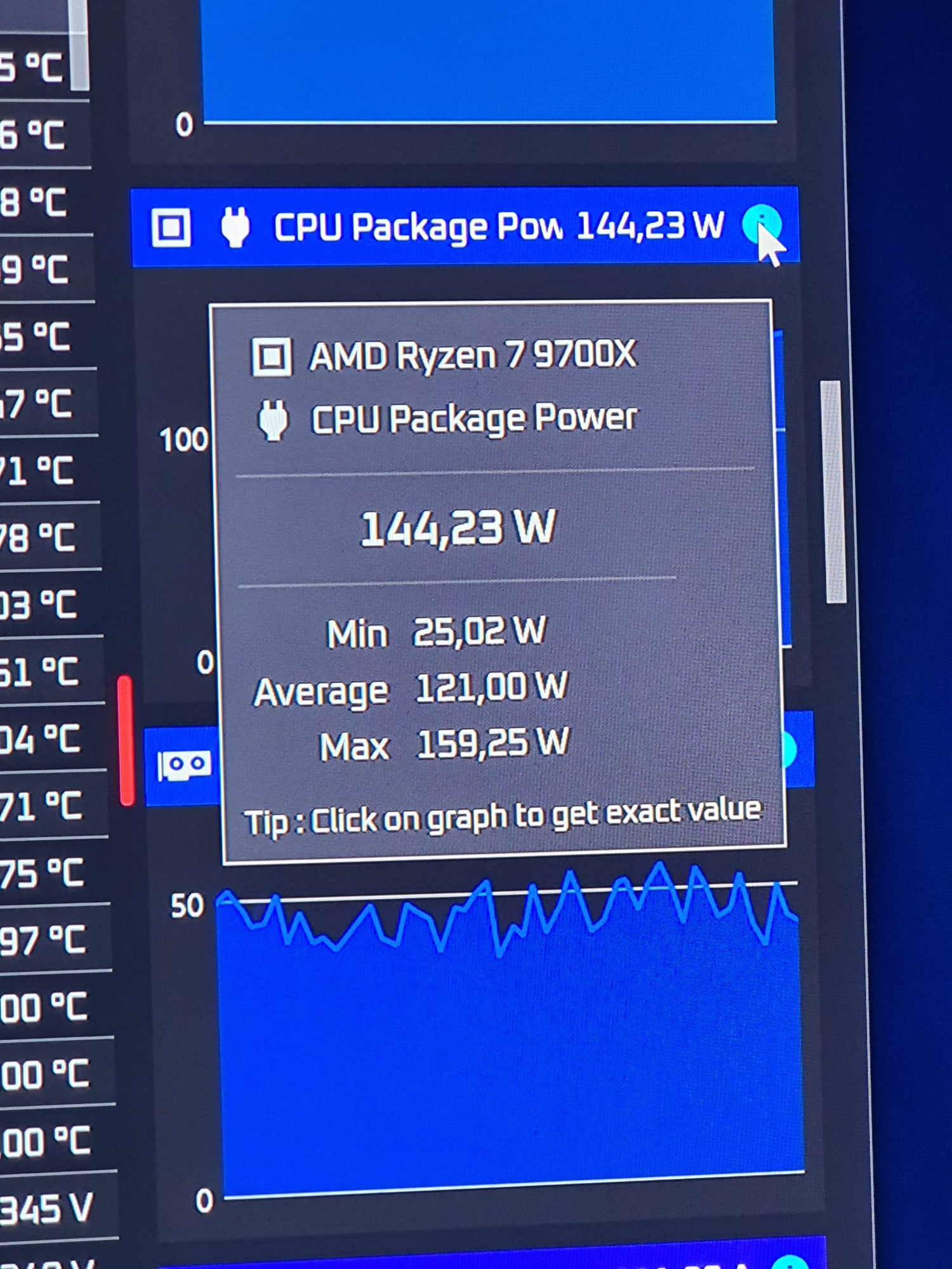

  • @prince1907 Kasa içi hava akışı ve ortam sıcaklıkları etkileyebilir. Lakin ana sebebin bende bunlar olduğunu düşünmüyorum. Çünkü benim sistemimde şuan aio da push and pull 6 adet fan ve 5 adette kasa fanı var toplamda 11 fan. aio pull fanlar dahil 8 fanı kapattığımda boştaki 52 derecelik sıcaklık 53 oldu. Fıkra bu kadar. Muhtemelen yükte de fark taş çatlasın 3 derece fark olur. Yoğun uzun süreli stres altında kalsa sistem belki 5 derece taş çatlasın fark yaratabilir fansız.
    Bu arkadaşla sistemlerimiz çok benzer ekran kartlarıda aynı. Sorun işlemcinin çektiği güç değerlerinde. Benim işlemci 88w'ı geçmiyor.
    65w tdp pbo auto Cinebench 2024 te multi core testi esnasında işlemcinin çektiği güç ve sıcaklık bilgisi ve 5dk'lık CPU OCCT stres testi sıcaklık bilgisini de ekleyeyim.

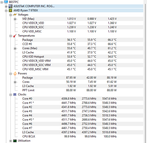

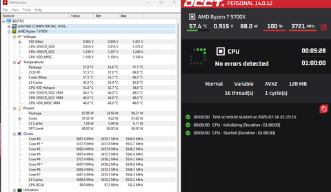

  • @Jake Lockley hemşerim 9700X sıcaklık sorunu

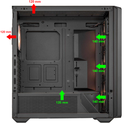

    acaba bios'tan bilmediğim bir ayar mı yaptım emin değilim. bugün biosu resetleyip ekran görünrtüsü atayım. PBO, ya da TDP değerlerini hiç oynamadım. sadece ramlari EXPO yapmıştım o kadar.
    @Lyrazed
    Kasamın fanları bu şekilde. üstteki fanın sadece egzoz olarak çalıştığından emin değilim. Dediğim gibi biosu sıfırlayıp yeniden kontrol ederim güç seçeneklerini.
    @TimFoster
    Termal macunu yeniledim. öncekinde X şeklinde sürmüştüm, şimdi ortaya nohut kadar sıktım ve direkt montaj yaptım. Phantom spirit iki vidalı olduğu için sıraylar 3-4 tur çevire çevire eşit şekilde montajladım. Yani daha iyisi nasıl olur bilemedim...
    Acaba biosa girip soğutucunun fan ayarlarını mı oynamak lazım? Bir de Cougar mx600 kasa var, default olarak 3 adet 140mm fan geldi ama bana içeriye çok fazla hava veremiyor gibi geldi. Onları bi ayarlamam lazım sanırım.

    ben senden değil de anakarttan şüpheleniyorum default ayar diye 105w mı seçiyor diye? elle 65w seç bi de onu deneyelim son. gayet güzel bence macun soğutma kasa vs.
    bench'te 144w çok fazla benim 5800x3d'yi o teste soksak anca o kadar çeker. 105w normalde ben ondan şüpheleniyorum o nasıl 65w ayar diye? demek ki default'u 65w değil anakartın?
    TDP: 105 W
    PPT:142 W
    https://www.techpowerup.com/cpu-specs/ryzen-7-5800x3d.c2532
    TDP: 65 W
    PPT:88 W
    Extended cTDP¹:105 W
    Extended PPT¹:142 W
    https://www.techpowerup.com/cpu-specs/ryzen-7-9700x.c3651

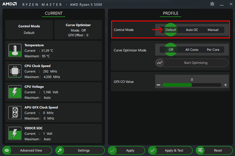

  • Hocam şimdi gördüm burayı bende alalı 2 hafta oldu,ilk 1 hafta kafayı yedim,yanına ucuzundan gigabyte 360mm su soğutmada almıştım,kasada yeni asus gt302 airflow tiplerden.
    Dedim ya işlemci bozuk yada su soğutma,eski işlemci 7500f dandik kule soğutma ile tam yükte 75'i geçmiyordu bu direk açılışta 75 derece idi  thermal grezzy kyro sheet de almıştım,onlada aynı termal macunlada aynı sonuçları aldım.
    Aradım taradım baktım amd forumunda aşağıda linktende bakabilirsiniz,adam ARCTIC AC Liquid Freezer III 360 ile aynı sorunu yaşıyor pes ettim,"işlemci sıcak seviyor",kabullendim.
    Ryzen Masterla,her çekirdeğe ayrı curve optimeze yapınca artık 60 derecede açıyor tam yükte 85'i görüyor.Çünkü bunu yapmayınca direk 5,5GHz de geziniyor işlemci ve sıcaklık gereksizce boşta bile 70-75 derecelerde geziyor,oyun açıncada aynı kalıyor.
    https://community.amd.com/t5/pc-processors/9700x-idle-temps-are-insanely-high-for-me-help/td-p/704612
    Amazon'dan aldım iade de edebilirimde,fiyatlar arttı heryerde,sök tak gönder,amazon sadece gönderici birde.
    imza
  • roltec kullanıcısına yanıt
    çekirdeklere yaptığın eğri ayarlarını paylaşır mısın? Masa gelmediği için bilgisayarı tam kuramadım, bugün yarın deneme fırsatım olur.
    işteyim,eve gidince atarım ama "per core" dedim,ve başka hiçbir ayar yapmadım,herşey defaultda biosta filanda.sadece ramler expo'da,ha birde işlemci ekran kartını kapadımda bunu hep yaparım yani,bu işlemciye özgü birşey değil,boşa çalışmasın ekran kartı varken.
