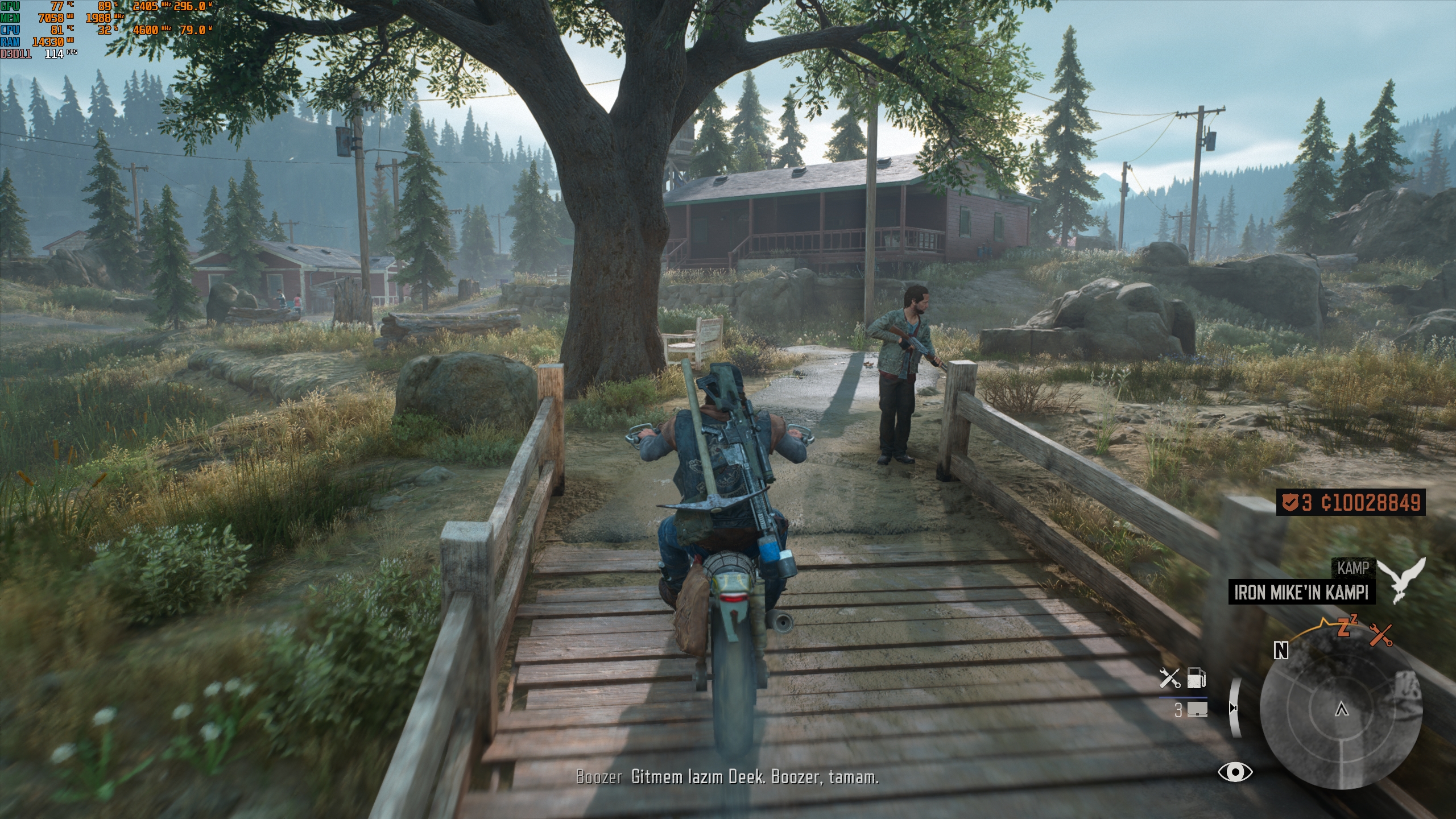

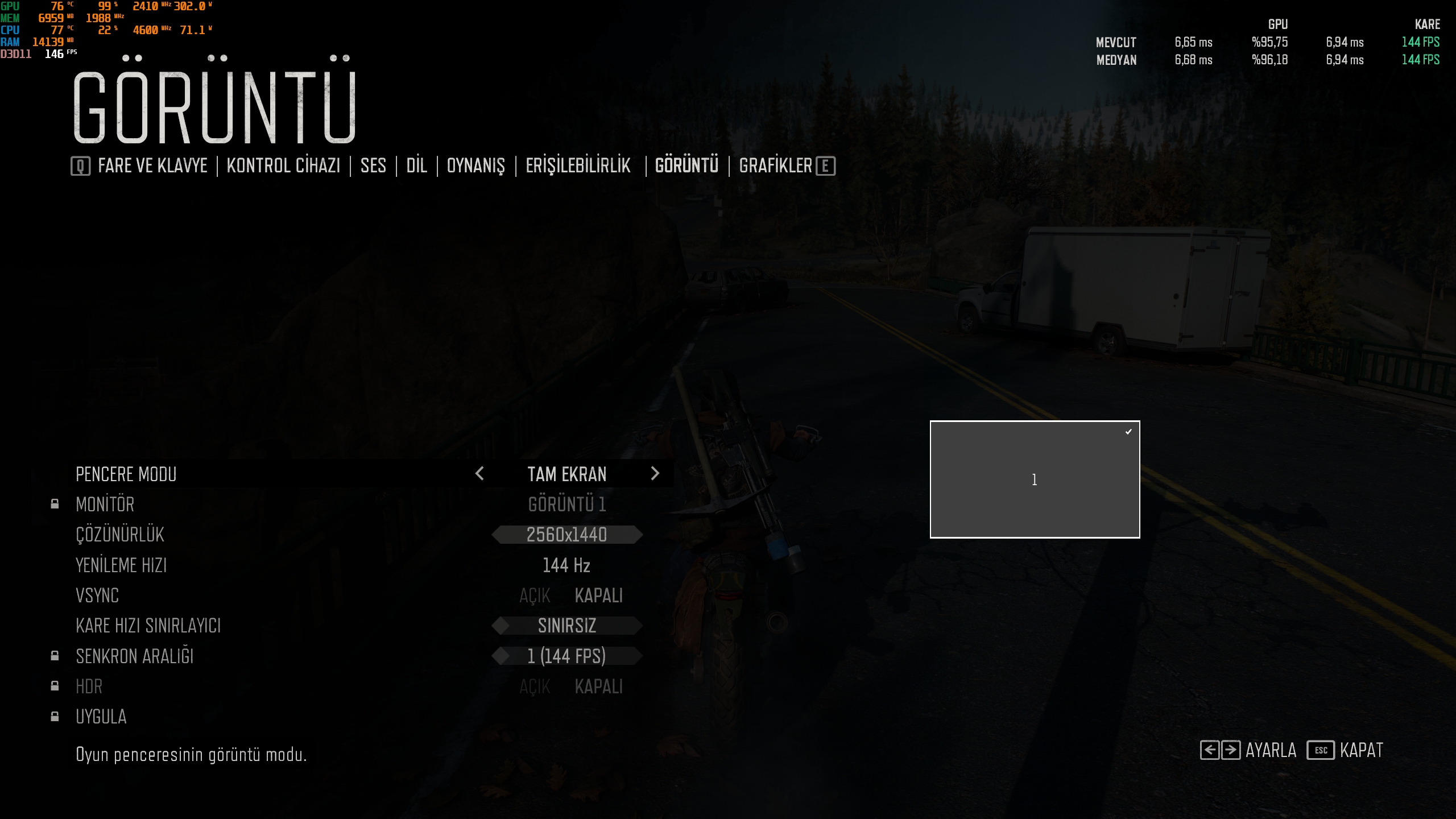

    sistemi yeni kurdum ancak days gone çok fena ısındı bilgisayar sonra da oyundan attı neden olabilir
