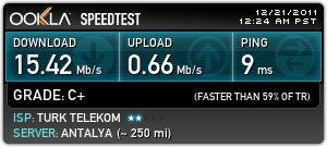

  • şu gerçek mi ya
     8Mbit NetLimitsiz/Limitsiz Geçiş İşlemleri/Hız Sorunları
    dedicated server fln diyo ıspyi arattıgımda
    cappa sikayetvara yaz bence, portla ya da kablolarla alakalı bir sıkıntı olabilr
    < Bu mesaj bu kişi tarafından değiştirildi enreka_tr -- 20 Aralık 2011; 11:10:06 >
    Orijinalden alıntı: enreka_tr
    şu gerçek mi ya
