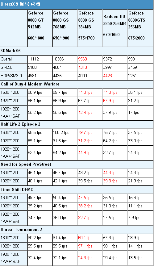

  • Özellikle dx10 uygulamalarda kırpılmış mimari etkisi görülüyor
  • 1920X1200'de oyun oynayan pek göremedim forumda, o yüzden direk görmezden geleceğin o çözünürlüğü.
  • ilginç bir olay var. 3850 384mb'lık 8800gs ile başabaşken 768mb 8800gs farkı çok açmış. 512mb 3850'nin üzerinde bir performansa sahip.
  • PT Boats Knigt of the Sea'nin düşük fps'lerin sebebi ne acaba ?
    Driver sorunu desen değil. nvidia'nın diğer kartları sorunsuz, fiziksel bellek sorunu da diyemiyorum.
  • testleri yapanlar öyle büyük bir düşüş hakkında fikir belirtmişlerdir ama site çince...
    Orjinalden alıntı: adigehalil
    768 mb lık 8800gs lerin saat hızları 384 mb lık modele göre daha yüksek

  • Yanlız Directx9'da 768 MB 8800 GS, 8800 GT'yi bile 1-2 fps geçmiş. Garip!

  • 3850 dx 10 da 8800gs 384 mb dan üstün olduğunu kanıtlamış çoğu testte lider

  • PT Boats'taki görüntü 320 MB'lik GTS'yi andırıyor. Absürt, "alışılmadık" bellek değeri + düşük miktar + sürücü rezillikleri =
    Ama öyle bir şey olamaz artık. Sürücülerle düzeldi o meseleler.
    8600 GTS 256'nın ezik değerini de düşününce, doğal bir durum izlenimi veriyor GS 384'ünki (inanmak istemiyorum buna ama. Çok düşmüş).
    PT Boats, sanırım belleği en çok yiyen oyun ilân edilecek.
  • pt boats onca oyunun içinde istisna ama bir gerçek var ki nvidia düşük bellekle yapamıyor. 8800gt 256'da beklentilerin altında performans vermişti hatırlarsanız...
    Evet, nVidia'nın bir sorunu olmalı.
    Kartları, bellek dolunca mı Radeon'lara göre daha çok sapıtıyor, yoksa belleğin dolmaması için mi bir şey yapmıyor bilmiyorum ama, GT 512 bile yüksek çözünürlükte 2900 XT 512'ye karşı rezil olabiliyor:
    http://www.thgtr.com/graphic/20071106/nvidia_8800gt_inceleme-12.html
    8800 GTX dahî, 1920x1440'ta 4x AA açılınca, 2900 XT'ye göre biraz daha fazla başarım kaybetmiş.
    Gerçi, testteki Crysis demo ve Crysis'in 1.1 yamasında bellek kullanımı açısından düzenlemeler var. GTS 320 ile denediğimde, daha düşük kullanımlar gördüm sanki, eskisine göre.
    Ama, nVidia'nın biraz çalışması gereken konular var, bu kesin gibi. Açıkçası, "alışıldık" 256 - 512 gibi kartların da bu hâllere düştüğünü görünce, "eski 320 - 640 - 768 serisinin yaşadığı sorunların bu 'değişik' miktarlarla ilgisi yok muydu acaba?" diye sormadan edemiyorum. 8 serisinin geneline şüphe ile bakıyorum ben bu konuda.
    nVidia, 8800 GT 256'nın ezikliğini gidermek için sürücü çıkaracaktı. Ne oldu ona? Gene, yeni seriyi çıkarırken mi çözecek bu sorunları?
    < Bu mesaj bu kişi tarafından değiştirildi False King -- 11 Ocak 2008; 3:06:40 >
  • Gs ile 3850 kafa kafaya.
    8600gts ye %90 ekleyince 3850den biraz yavaş bir kart olarak çıkabilir.
  • hımm bizim 320mb gts yi geçememiş.. aynı seviyede yeni fiyatla ara ürün çıkardılar ama gts performansı vermeyecek galba
    * bide testler saçma geldi bana timeshift de cod 4 den daha düşük fps lerle oynamış... hemde baya fark var.. halbüki timeshift in grafik alt yapası daha sade ve daha iyi fps alması lazım bu oyunda
    < Bu mesaj bu kişi tarafından değiştirildi evohan -- 11 Ocak 2008; 4:16:30 >
  • hd3850 de ram miktarı performansı hissedilir etkiliyor. 512mb hd 3850 koysalardı birde.
  • dx10 da 768mb a rağmen 3850 256mb ı tercih ederim
  • standart bi 3850 koymuslar calısma frekanslarıda berbat...
    ah orda bi his hd 3850 xturbo ıceq3 olcaktı ki ortalıgı toza dumana katardı
  • Ben farkın daha fazla olacağını düşünmüştüm ama çok fark yokmuş. Hatta neredeyse aynılar. Bakalım fiyatlar ne alemde olur. Ati almasa idim nvidiayı tercih ederdim. Nispeten daha sorunsuz atiye göre nvidia ve hızaştırmanın etkisi daha da fazla atiden. Araştırma için teşekkürler
    Yeni farkettim de 768 mblik model dx9 da 8800gt yi her uygulamada geçmiş 3dmark hariç
