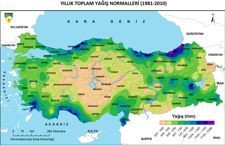

    Bunun dışında aşağıdaki tablo da ülkemizin yağış miktarını göstermektedir.
